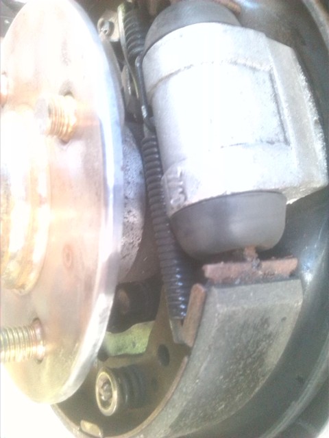

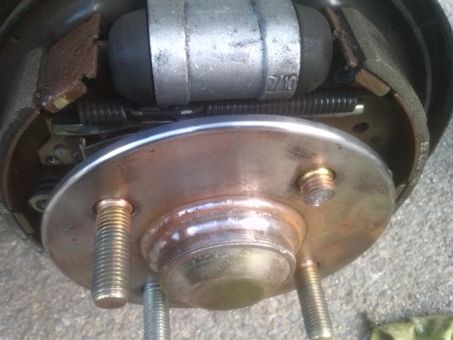

Měnil jsem dnes disky a odešel další šroub, na stejném kole jako předtím, ale jiný. Buben se mi podařilo bez problému sundat, ale teď jak vyklepat starý šteft ? Zkoušel jsem lehce kladivem, ale ani se nehne, nechci do toho bušit, ať neohnu náboj...dodám foto. Výměnu bych pak měl zvládnout, jen doufám, že nový šroub půjde zezadu nastrčit, není tam moc místa.

Vyměnil bych všechny staré šrouby (alespoň na tom jednom kole), s největší pravděpodobností jsou krom faktu že to dělají snad z bambusu natažené a časem půjdou postupně všechny. Nějakej venca to utahoval vzduchem ne?
Jinak podívej se zda není hlava toho šteftu pojištěná svárem (pokud ano tak odbrousit), pak podlož bubem (třeba kus vhodné roury ve svěráku a pomocník na ní buben podrží) a na zbytek šteftu přes nějakej průbojník pěkně udeř kladivem, je to nalisované, šimráním to ven nepůjde.
Zpět novej naklepnout a přes podloženou matici natáhnout do náboje, zkontrolovat zda je až úplně u náboje aby to nemělo mezerku.
Šteftíky stačí při přezouvání jemně máznout olejíčkem - klidně motorovým.

Dávám foto.
Jak to příště zkusím, něčím to máznu, nechcu aby to schytalo ložisko v náboji, nevím zda je radiálně axiální, řekl bych že na kole bude jen radiální...zatím to drží, jel jsem autem teď na vysočinu 150 km, ale vyřešit to chci co nejdřív.
Co se měnil naposledy v servise a já to teď povoloval, tak byly fest, já bych řekl že to mají na max a rvou to tam, ani prvně nenašroubují...
Nevím, jestli tam zezadu nový šroub dostanu, není vzadu moc místa, ten náboj bych asi nezvládl demontovat. Díky za tip se svěrákem, dost to pruží, tím že je to v podstatě na pružině.

Každej si to dokázal představit, ale psal jsem že dodám foto, tak ať to je i s kašičkou

Stejně bude muset náboj dolů a nebo rozházet brzdy a to bych dal raději dolů náboj a vyměnil komplet všechny.

Náboj předpokládám povolím zezadu, jsou tam 4 matice

Tak se našel čas a pustil jsem se do toho. Ulomený šroub jsem vyklepnul a přes podložky nalisoval nový, za půl hoďky bylo hotovo a kolo drží
Takže až se příště stane něco podobnýho, už se nemusím ptát
