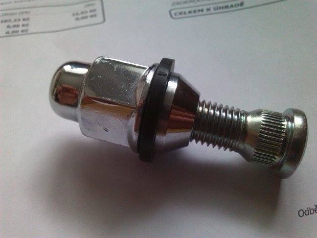

Kým som odfotil, tak Michal77 odpovedal....
Len na ukážku, ako to vyzerá, tento nie je z
Privarené určite nie sú, chemické zloženie bubna a zváranie sa myslím vylučujú.
- KOLESOVA SKRUTKA.jpg (58.59 KiB) Zobrazeno 17774 x

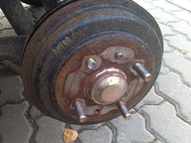

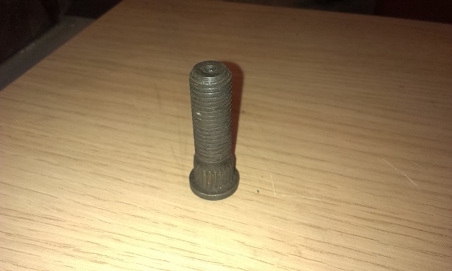

Byl jsem dnes v Hyundai pro nový šroub s maticí, zeptal jsem se zda nemají čas a 2 týdny plno...ptal jsem se na výměnu samodomo a jistě že se jim moc nechtělo radit, ale měl bych to tam naklepat.
Teď jen - jak sundám ten dekl bubnu ? Když jsem měnil kola, vím že tam je zepředu jeden šroubek na křížovej šroubovák, ještě budu muset určitě povolit něco z druhé strany že ? Nechci aby mi vytekla brzdová kapalina. Dávám foto jak vypadá buben zepředu a nový šroub s drážkováním.
- šroub2.jpg (53.42 KiB) Zobrazeno 17702 x
- šroub.jpg (29.35 KiB) Zobrazeno 17702 x

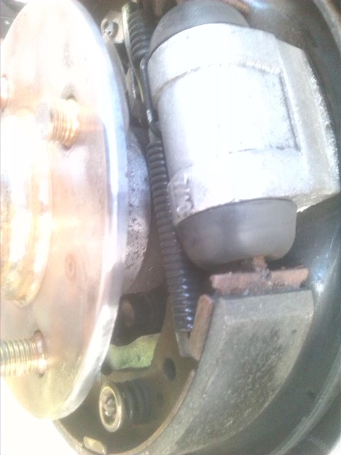

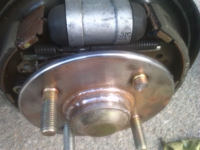

Tak jsem na to mrknul, bude to opravdu držet jen na tom jednom šroubku, ale kryt bubnu se ani nehne ( ručka povolená ). Ta druhá díra se závitem co je vidět na fotce je taky slepá a závit je v té části, co má jít dolů, natočil jsem tam šroub s šestihranem ale ani se to nehnulo, zkoušel jsem lehce poklepat...prohlížel jsem to důkladně a bude to chtít asi stahovák.
Najeto má 43.000, r.v.2006 a prasátka byly měněny rok zpět u mechanika, protože jsem neprošel STK kvůli nesouměrnosti brzd - prasátka byly zrezlá, ale pakny prý byly v pořádku,nepotřebují vyměnit.
Autem se jede o víkendu delší cesta, tak zítra obvolám servisy v okolí a nechal bych to na počkání udělat, chci vidět jak to půjde a zda bych to příště doma zvládnul, ale nejspíš to bude chtít ten stahovák.
