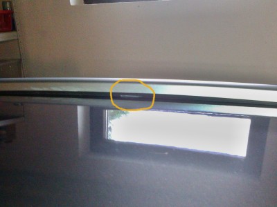

Jinak musím přidat ještě další nedostatek, který se zmiňuje i v souvislosti s i30 kombi. Jsou to ty podélné plastové "hagusy" na střeše, které se začínají časem vlnit a v určitých místech nedoléhají ke střeše.

To ti robí na i40 ? Hoď sem foto,nech viem čo mám hladať .
Re: Nedostatky i40
V označeném místě je vidět úchyt. Škvíra je už v některých místech určitě 5mm.

Ahoj, ten samý problém jsem měl také a oprava je úplně jednoduchá.hanz.1 píše:V označeném místě je vidět úchyt. Škvíra je už v některých místech určitě 5mm.
Vycvakni záslepky z "pseudo příčníku" a pod nimi jsou matice, které ho drží. Ty povol, příčník sundej a opět ho vrať. V místě kde byla dříve mezera by se mělo ozvat malé cvaknutí.

Díky za radu, zítra to zkusím.draslik píše:Ahoj, ten samý problém jsem měl také a oprava je úplně jednoduchá.hanz.1 píše:V označeném místě je vidět úchyt. Škvíra je už v některých místech určitě 5mm.
