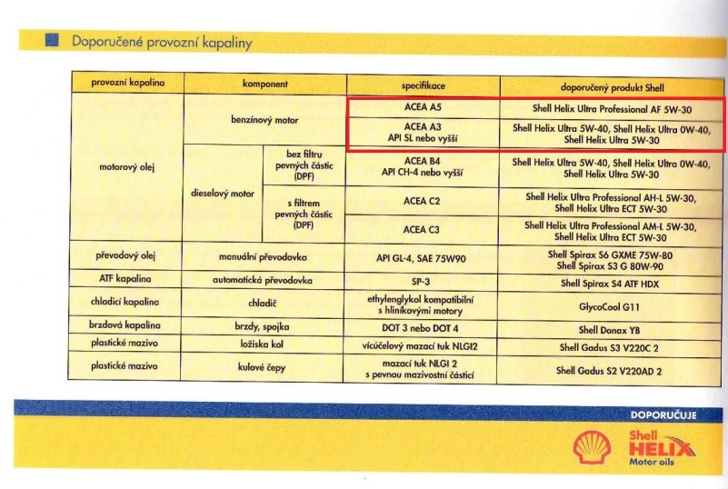

Koukám, že v těch servisech je správnej bordel, jeden vám klidně dá do i20 olej specifiakce A3 5w-40 a jinej servis to striktně odmítá a požaduje pouze A5 5w-30.
Já pojedu zanedlouho na svoji první kontrolu a doma mám originál zavřený olej Shell A3 5w-40. Oslovil jsem tedy servis s dotazem, jestli si mohu přivéz svůj a to konkrétně tento. Když pominu blbé kecy, které v odpovědi přišly, že nevidí vlasní olej rádi a že mi to všude zapíší ( do SK a na fakturu), tak dorazila striktní odpověd, že můj olej A3 v žádném případě akceptovat nebudou, že pouze A5 a že se řídí tím, co jim určuje výrobce, který prý uvádí pouze A5. Na to jsem odpověděl, k čemu tedy dávají manuál do auta, kde mám uvedené jako doporučené oba oleje, tady A5 nebo A3, odpověděli, že je to pouze všeobecný manuál, kterým se oni neřídí. Přikládám to, co mi poslali v angličtině a to, co mám já v manuálu. Poslal jsem dotaz přímo na Hyundai, tak jsem zvědavý na odpověd..není přece možné, aby jeden servis Hyundai olej sám normálně dával a druhý striktně odmítal..
