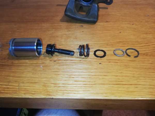

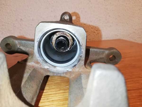

a tady fotky snad to najk pomuže

Ten pastorek (Tvúj obr. 2) slouží pouze jako "samoštel" ,vymezuje vůli po opotřebení destiček a jelikož váleček se neotočí, musí být zasazen tak, aby se při opotřebení šnek vytočil a vymezil vůli a při výměně destiček šel celý zatočit do těla brzdiče nebo spíš mechanismu od ruční brzdy - viz moje foto mechanismu ruční brzdy.
obr. 1,3,5 - povolená ruč. brzda
obr. 2,4 simuluje zatažení r.b.

Děkuji ale pořát nevím kde je problem
protože zadní brzdu sem sledoval dost pečlivě , a mužu říci že tam levá "svině" chodí ze spožděním ! čili když zatahnu ručku prvně se zatáhne pravá čelist , pak za cca 1 sec se levá čelist zatahne ,sledovano podle toho jak chodí lanka od ručky , tak samo toje cítít když brzdím normálně ,když jen malo brzdím tak to není poznat ale jak mile o trucho více , už je to poznat auto zatahne do prava , pokud to člověk sleduje tak občas lze citit že leva brzda začně brzdít nepatrně později
