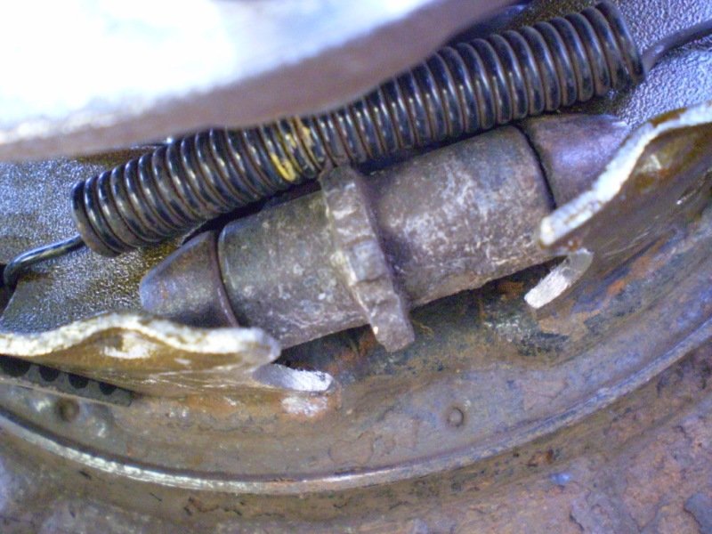

otázka znie , čo a prečo potrebuješ nastaviť na ručnej brzde , pokiaľ nie si na testovacej brzde , tak od oka sa to nedá nastaviť a už vôbec nie súmernosť obidvoch strán, čo môže byť problémom pri výmene brzdičov ručnej brzdy ... kde sa dá nastaviť / vid obr. / aj rozvor brzdy v bubne , a potom ako je to v tom videu, nastavenie lanovodov pootáčaním 1 centrálnej skrutky ...
- KIA SOUL zadná brzda.JPG (107.45 KiB) Zobrazeno 5015 x
