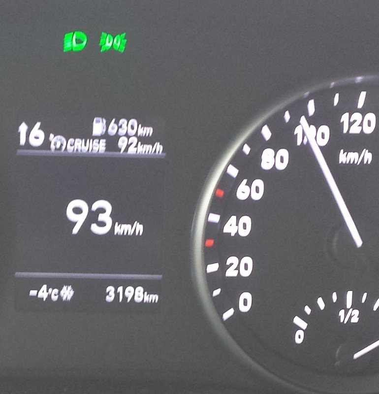

Tady to je:
Mimochodem, je to dotankování do plna (+ jedno zmáčknutí navíc), a dojezd jen 630 km :-(

A svítí tam tohle číslo i když je tempomat mimo činnosti, ale zapnutý, když posléze vyvoláváš rychlost z paměti tlačítkem "RES"?
Za jízdy v aktivním použití je rychlost zobrazována už od prvních provedení MY2017.

Ne. Když se tempomat deaktivuje, např. šlápnutím na brzdu nebo spojku, ale je stále jaksi v pohotovostním stavu, tak tam svítí to "cruise" a vedle toho několik pomlček, tuším... a když pak dáš "reload", tak se tam to číslo znovu vyvolá, tempomat se aktivuje a auto začne upravovat rychlost k té nastavené.
Mr. HYUNDAI píše: 08 úno 2021, 15:11 A svítí tam tohle číslo i když je tempomat mimo činnosti, ale zapnutý, když posléze vyvoláváš rychlost z paměti tlačítkem "RES"?

Mam dnes nahradne auto, i30 FB facelift, smerovky dole ako vlajka.
Vo vybave nie je vyhriavanie, takze nejaka nizsia vybava.
V pripade tempomatu to ukazuje cislo a po deaktivovani funguje ako pise kolega odjinud.
Raz mi pisal Maras, ze mam zajst do servisu a poziadat o upgrade, ze mozno to pojde.
Poziadal som, tak uvidime, ci to pojde aj na verziu pred FL.
Pre mna je to velmi prakticka pomocka, dufam, ze nebudu kecat vyhovorky, ak je to jednoduche nahrat iny soft alebo tak nejako.
