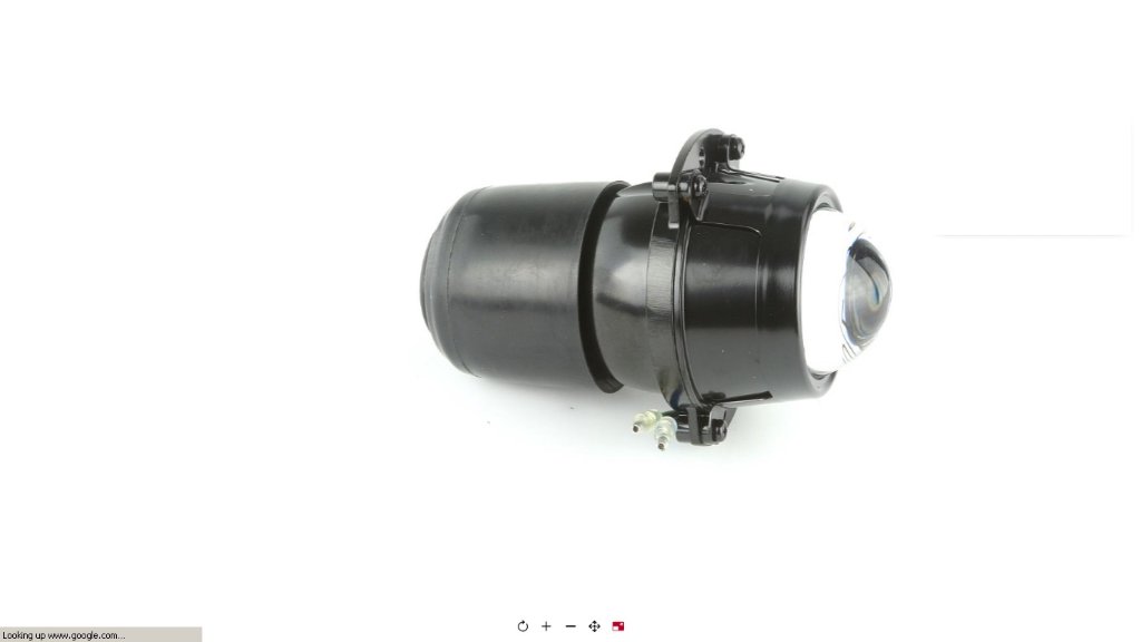

..a aby těch komplikací s instalacemi nejen LED namísto halogenových žárovek, ale i přídavných projektorových světlometů jako takových nebylo málo, odepsal mně teď výrobce/dodavatel Carbuilder.com k projektorovému světlometu PRO70M na můj dotaz, jak dlouhé mohou být uvnitř LEDky následovně:
"There is plenty of room for a longer bulb than the standard H1 bulb that is fitted. I do not know how a longer bulb would affect the beam pattern as the lens focuses the light so moving the light source closer may make a difference."
Tj. zjevně nestačí mít "jen" správně seřízená světla, projektorový světlomet, světelný kužel, ale dokonce i dovnitř vloženou "správně dlouhou" LEDku nebo halogenovou žárovku...
Sám se utěšuju tím, že všechny tyhle patálie se přesto přesevšechno pořád vyplatí( vy)řešit, než pak 1x za 10 let někde bourat do zvěře takovým způsobem, že je to skoro totálka :roll:
