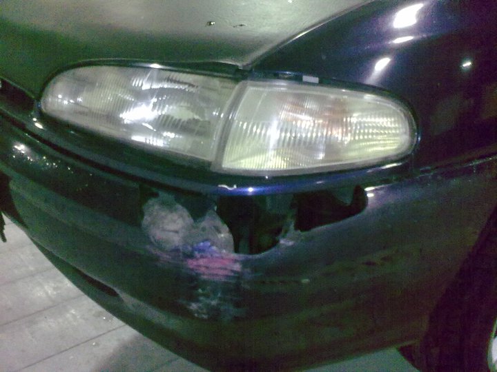

Jinak když jsem odpoledne přišel k autu, čekalo na mne malý překvápko v podobě díry v nárazníku: Naštěstí byl čestnej a nechal vizitku tak to snad nedopadne vyloženě špatně.
- 73595_1482395935618_1105411839_31121129_1138512_n.jpg (69.03 KiB) Zobrazeno 1059 x

Večer jdu na pivo s tim týpkěm co mne naboural, tak sem zvědavej co domluvíme...

týve, tak ti buďto ještě rozbije hubu že jsi tam stál, nebo dostaneš od pojišťovny 10 tis. za nárazník
Takhle výdělečný auto bych taky chtěl mít

To bych spíš já měl rozbít hubu jeu že men naboural voe
Každopádně takhle výdělečný auto teda nechci... chtěl sem aby z něj byla voňavka a calej tenplán se mi začíná hroutit jak domeček z karet.

aha. Ona je ta fotka taková tmavá že jsem myslel že je to černej. Teď koukám že to je ten modrej problematik.

Tak a když problémy, tak pořádný... takže krom předního nárazníku za kterej sám Modrák nemůže (mimochodem, Generali se něják neozývá) se teď definitivně ukázalo že se mi ten pozvolnej úbytek výkonu nezdál...

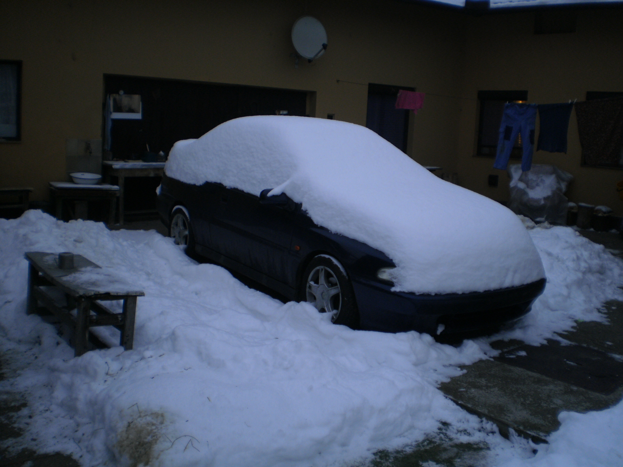

Tak Modrák je zazimovanej... letos už nebudu řešit ani nárazníky ani generálku hlavy. I když možná...

Re: Modrákův deníček: Zzzz... Zzzzz... Zimní spánek :)
Tak Modrák spinká pod sněhovou peřinou... taky mi včera přišly penízky od pojišťovny, krásnejch 8144,- , tudíž mi Generali zaplatila celýho modráka II skoro i s cestou do Chebu

Jeden modrák pod sněhem a druhý na prádelní šňůře
