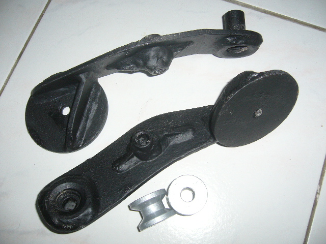

Gratulace dedulovi! Pěkná práce! Připojuji foto po povrchové úpravě těsně před montáží. Odrezovač, 2x Alkyton a PVC Body. Odzkoušel jsem prototypy a musel upravovat. Tlumič se mi dotknul misky s pružinou a krom kovových zvuků hrozilo jeho poškození promáčknutí o misku. Takže jsem musel odfrézovat držák tlumiče a navařit nový posunutý o 5mm. Teď už mám bumerangy na autě a je to znát. Auto je v zatáčkách ještě suverénější. Upravil jsem tlak pneu na 2,3. No jinak k dotazům na pevnost a podobně. Vůbec o nic nejde. Když ten šroub nebo svár upadne, (nebo nám bumerang ukradne někdo v Německu
na testování) auto se začne chovat jako tisíce dovezených ojetin na starých tlumičích. Váha vozu je na závěsu a na pružině, tlumič jen chytá kmity. Takže žádná katastrofa se nekoná auto jede dál
i bez tlumiče. Nouzově pomalu ale jede. Pochopitelně že když to upadne zrovna manželce v zatáčce při 16Okm/h s deseti malými dětmi tak bude brutální masakr

Tak mě Franta po deseti letech donutil otevřít strojnické tabulky a musím říct,že jak jsem mu v těch úpravách věřil už dřív,tak to platí pořád

airwaves píše:Gratulace dedulovi! Pěkná práce! Připojuji foto po povrchové úpravě těsně před montáží. Odrezovač, 2x Alkyton a PVC Body. Odzkoušel jsem prototypy a musel upravovat. Tlumič se mi dotknul misky s pružinou a krom kovových zvuků hrozilo jeho poškození promáčknutí o misku. Takže jsem musel odfrézovat držák tlumiče a navařit nový posunutý o 5mm. Teď už mám bumerangy na autě a je to znát.![]()
airwaves možná,že bylo zbytečné to frézovat, možná by jen stačilo nepatrně promáčknout misku pružiny, tím by vzniklo místo pro tlumič.Možná, nezkoušel jsem to.

Tak stačilo by no. Zkoušel jsem to kladivem, pak ještě větším kladivem a nic. No kdybych to mohl nahřát... Ale pak jsem se zarazil v rozletu
co kdyby došlo na nějakou reklamaci a ta miska by byla pak upravená prohnutá opálená natřená
. Takto je to jen geniální adaptér, přídavek co jde odstranit za deset minut
. Tak jsem raději upravil bumerang, neměl jsem ještě povrchovku.
