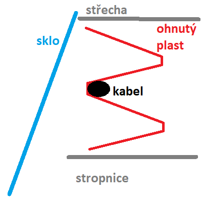

pokud vam nedrzi kablik mezi stropnici a celnim sklem, davam tip na pruzne upevneni:
napr z kelimku od jogurtu ustrihnete 3 cm dlouhy a 1 cm siroky prouzek plastu, ohnete ho do tvaru M, ale nedelejte ostre hrany
dle obrazku zastrcte nad stropnici

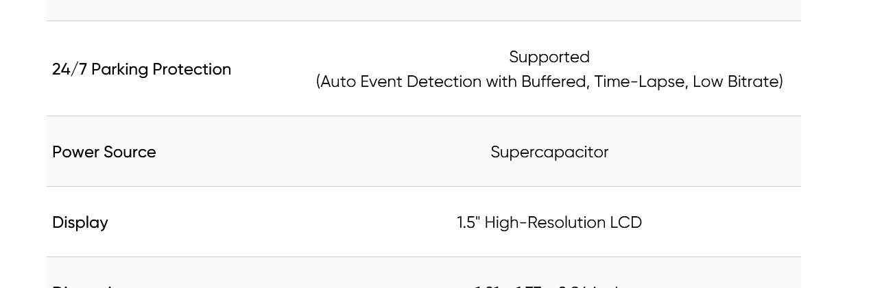

Tato Viofo celkom vyhovuje. Da sa demontovať, akurát dlho som sa nikde nedočítal, či má zabudovanu bateriu alebo má capacitor. Až na aliexprese bolo napísane, že má capacitor. Predpokladám, že parkovací mod sa dá vypnuť. Nechcem ho. Na jednej kamere som to mal, bývam vo veternej oblasti s množstvom chodcov, výsledok bol, že tieto videá kamera uzamkla, a ja som potom dumal, prečo kamera po dvoch dňoch prestala nahrávať. Karta bola plná uzamknutých videi.

info z oficiálnej stránky
https://www.viofo.com/products/viofo-a1 ... 1786597200
ak by si chcel 4K tak je novší model
https://www.viofo.com/products/viofo-a1 ... s-2-sensor
samozrejme parkovací režim ide trvalo vypnúť, raz vypneš a vybavené.
