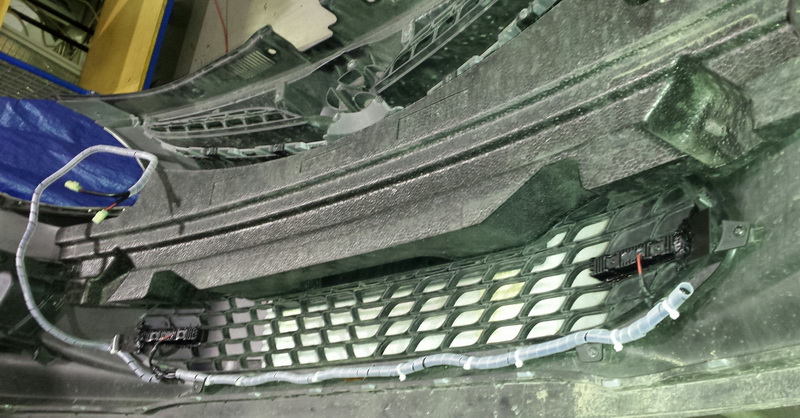

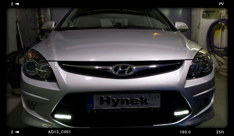

Tak jsem se odhodlal dobastlit DRL na svuj :hyu: :). Rozhodl jsem se pro horizontalni ledky a trochu zagooglil. Chtel jsem najit co nejtenci a nejkratsi aby sly dobre zapustit a utopit do mrizky, ale hlavne co nejvykonejsi, resp. s co nejlepsi svitivosti. Z recenzi na netu (i kdyz je beru s rezervou) mi vyslo, ze momentalne bude asi nejlepsi, co se pozorovaciho uhlu a svitivosti tyce Osram Daylight (ledky s trubicovym svetlovodem) nebo Philps Dayligh Guide se stejnou konstrukci a cenou kolem 3000,-. Problem je ale v tom, ze Osram je moc siroky, v nejsirsim miste ma vic jak 3cm a je to patvar (nejsem modelar, takze by me nebavilo vyrezavat tvar svetla do mrizky narazniku) a Philps Daylight Guide je zase moc dlouhy - 16,5cm, coz znamena, ze by trcely rohy svetel ze zaobleni mrizky narazniku. Nakonec jsem vybral Philips Daylight 4 12831accx1 za 3000,- Sirka 2cm, delka cca 12cm, kvalitni parabolka, 4ledky. Max. uhel odchyleni natoceni svetel je 10° (pohled z pudorysu na zaobleni narazniku). Ten se mi nakonec pri instalaci o fous nepovedlo dodržet, ani pres to, ze jsem svetla castecne radialne natocil tak abych eliminoval zaobleni narazniku. Odhaduju, ze je mam neco mezi 11° az 13°. Subjektivne to na svitivost nema pri celnim pohledu prakticky zadny vliv.

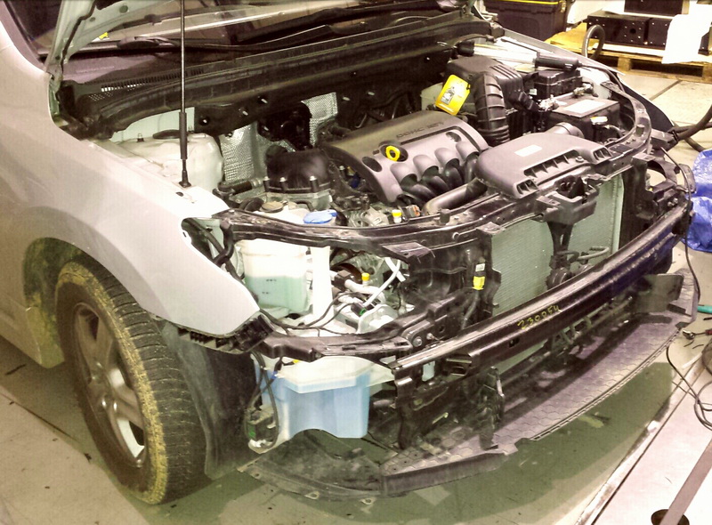

K vlastni instalaci: Nutno demontovat svetla a naraznik. Svetla jdou ven hure. Jsou prichyceny pouze tremi srouby, ale na parabolach jsou ruzne vystupky a ty brani jednoduchemu vysunuti. Trochu jako jezek v kleci, ale zadna past to neni. Doporucuji, jak uz tu nekdo psal, olepit naraznik pred demontazi papirovou paskou v oblasti svetel a bocnich rohu u blatniku. Riziko poskozeni laku pri vyndavani svetel a manipulaci s naraznikem je vysoke. Naraznik po vyjmuti vsech sroubu, ktere jsou normalne dostupne jde vycvaknout z bocnich drzaku. Zadna past tam opet neni. Znovu pozor na lak v rozich narazniku. Muze se znicit o blatnik pri demontazi. Po vyjmuti plastove mrizky a vyrezani otvoru pro svetla (kombinace platek do pilky na zelezo, lamaci nozik a pilnik) jsem zjistil, ze dodane drzaky na svetla pouzit nepujdou. Nejjednodussi je a taky to tu uz nekdo psal, vlepit svetla do mrizky PU lepidlem, ktere se pouziva na lepeni celnich skel automobilu, coz jsem taky udelal. Diky tomu jde pekne doladit finalni poloha svetel v mrizce a ruzne je dle potreby vyosit. Tahani dratu mi zabralo pomerne hodne casu, ale nikde nic neplanda a nedre se. RJ svetel jsem prisrouboval pomoci vrutu do chladicove steny (samo mimo chladic :) )a pripojil pres pojistku rovnou na baterku. Jednotka svetel pozna zvyseni napeti na baterce po nastartovani a zapne DRL. Pri vypnuti motoru po par vterinach pokles napeti svetla vypne. Obcas se ale DL rozsviti na chvili pri zamknuti auta pri vypnutem motoru. Tohle by slo ev. vyresit prepojenim do spinacky za klicek, ale nechce se mi tahat drat do kabiny. Rozpinaci kontakt jsem zapojil na potkavaci svetla. Znamena to, ze potkavacky DRL zhasnou, ale samotna parkovacka je svitit necha. Nevim, jestli je to ok. Vyhlaska tusim mluvi o tom, ze DL nesmi svitit spolu s potkavacima a tohle zapojeni to splnuje. Celkove jsem se snazil jit cestou nejmensiho odporu a vse udelat co nejjednoduseji, ale i tak jsem instalaci stravil 8 hodin. Nejvic prace bylo s kabelazi a taky neprijemny bylo cistieni mrizky od lepidla.

Zdravím, máš to opravdu hezké. Nebyla by fotka z blízka jedné strany?

Taky souhlasim, ze reseni zapusteni jednotlivych bodovych diod je moc efektni a pekne. Skyta vsak jedno uskali. Ledky kopirujici tvar narazniku jsou potom pod velikym uhlem ke smeru jizdy a sviti vice do boku nez dopredu. Optimalni je 90st. k ose smeru jizdy, ale takhle jsou cca 73st. Ciste teoreticky. Pisnete prosim kdo jste instaloval soubezne s naraznikem zkusenosti jak to sviti.
