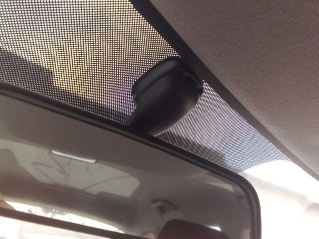

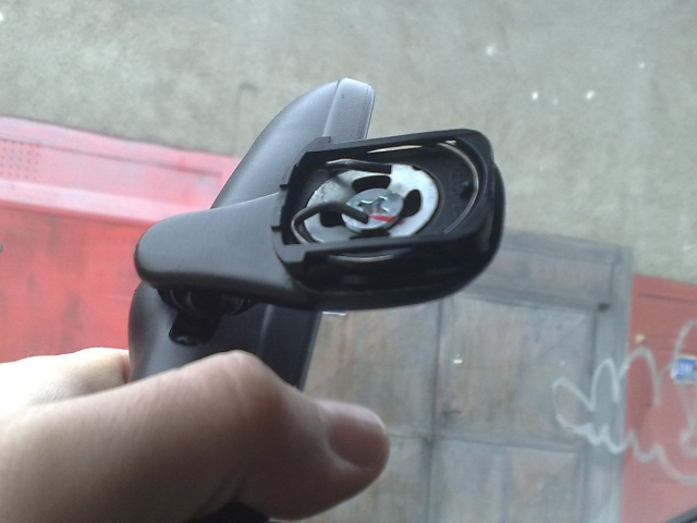

SKV, prosim o tom spatnom zrkadle podrobnejsie (najlepsie s foto navodom :-) )
Upresni prosim ako si to dal dolu, kolko sily si pouzil, kde su tie pruzinky...
Dakujem

Nechce se mi to už podruhé, kvůli fotce, rozdělávat. Podle mě to chce, aby auto bylo trochu rozehřáté na sluníčku (v zimě mi to totiž nešlo), a taky jen při zahřátí to kvůli zvětšené vůli hlučí. Pak je třeba oběma palci opatrně, ale silou tlačit na patku zrcátka směrem dopředu - ke sklu (část nalepenou na skle a část se zrcátkem určitě poznáš), jakmile se to trochu pohne, máš vyhráno - pak už jsem si pomáhal i opatrným kýváním do stran - vše prováděj jen za patku. Až zrcátko zcela vysuneš, uvidíš pružinový drát, který je zakončený dvěma očky, která právě rozpírají patku zrcátka od části nalepené na skle. Kleštěmi se tato očka budeš snažit ohnout nahoru, pro jejich tuhost to jde ztuha a pohyb je neznatelný, ale i ta cca desetinka mm zřejmě stačí k tomu, aby to nedrnčelo. Zrcátko pak opačným postupem nasuneš zpět - to už jde výrazně snadněji. Kleštěmi na pružinovém drátu pravděpodobně uděláš vrypy, z toho si nic nedělej - mám je tam taky :D . Hlavně, že už je ticho. Mně to totiž rezonovalo i při jízdě na zcela rovné vozovce.

Dik za popis. Podarilo sa to a auto je tak opat tiche (az na ten hrkajuci volant pri prejazde napr. elektrickovych kolajnic).
Na prvej fotke je vidno mierny posun spataku smerom dopredu.
Na druhej fotke vidno tu sponu, ktorej konce staci trochu viac vyhnut. Sponu je lepsie vybrat uplne von, lespie sa ocka ohynaju.
