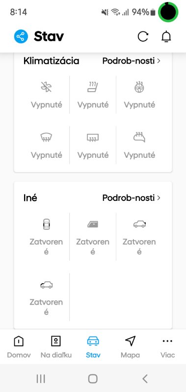

Tak po dlhej dobe nam dosla do google play aktualizacia hyundai bluelink apky na verziu 2.0.8 .
Vsimol som si, ze okrem uz davno chybajucej info o 12V baterke tam uz chyba aj info o svetlach. Vo verzii 2.0.7 tam svetla este boli.
