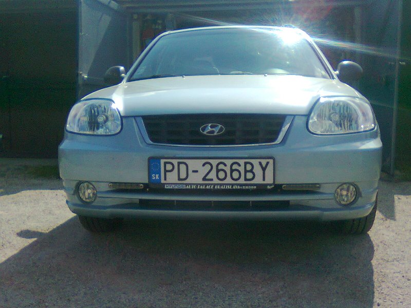

Dnešna montaž DRL na dedkovom LC-čku :hyu: foto by nokia...
