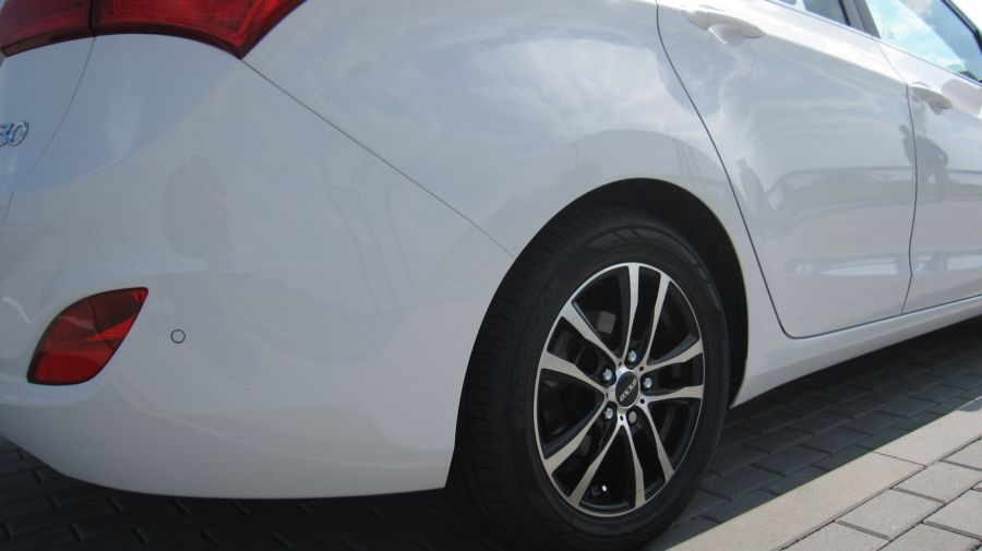

První rychlé foto po přezutí, už si chrochtají :mrgreen: Takže suma sumárum: kola ze Ceeda 16" + Dunlop SP Sport Bluresponse 205/55 91V

Toxin: ty kola i30 sluší. :wink: Jak ty Dunlopy? Pozoruješ nižší valivý hluk od kol? Mají na štítku jednu z nejnižších hlučností. ...

urcite jsou tissi jak puvodni hankook kinergy eco k425 195/65 ale ze by byly uplne bez hluku to ne :D
