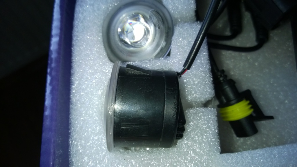

Ahoj,
aj ja sa snažím namontovať denné svietenie už nejaký čas. Pôvodne som chcel do hmloviek, aj som hmlovku rozobral (nie tú z auta, ale zohnal som si inú)
Nakoniec som od toho ustúpil, kvôli zložitosti tohoto riešenia. Hlavne ma desila predstava, že ak mi prestane svietiť denné svietenie (čo bežne na našich cestách vídavam) tak budem musieť opäť demontovať nárazník a rozoberať hmlovky...
Takže som sa rozhodol namontovať ho do mriežky nárazníku. Svetlá už mám doma NSSC 502 HP
Alarm sa pýtal ako držia v nárazníku, aj keď tieto nie sú mini, myslím si, že držia rovnako. Sú tam také gumené výstupky, žiadna matica. Prikladám fotku.
Mal by som jednu prosbu
Vie niekto, či sa dá bez problémov odmontovať mriežka z nárazníku. Podla fotiek je z vnútra nárazníku prišróbovaná o nárazník, ale prekrýva ju tam nejaký molitan. Neviem, či je tam ten molitan prilepený a či sa dá dať dole a opätovne namontovať späť. Dá sa mriežka odmontovať bez zasahovania do toho molitanu? Ak by niekto vedel, veľmi by mi to pomohlo.

Dovolím si oživit toto téma dotazem a zároveň odpovědí na ignorovaný příspěvek hessiho
Pokud molitanem myslíš ten polystyren, tak ten drží na takových kovových sponkách co vypadají jak žiletky - zatlač poliš směrem dovnitř a opatrně sponky sundej - pak zjistíš, že krom šroubků drží mřížka ještě na nýtech, takže pokud chce mřížku dolů, budeš vrtat
A teď k mému dotazu - všichni kteří jste kupovali/osazovali vertex/NSSC 502 a 502 mini - fungují vám stále? Já už měním po druhé celou stranu a su docela načuřené - pokaždé nárazník dolů/nahoru a o reklamaci ani nemluvím...Zatím co do kvality palec dolů..

Re: Světla pro denní svícení
Mám ty co jsou zde na fotce a bez problémů.
Nebude zrada že se ti někde do konektoru dostane voda a pak to vyzkratuje tu elektroniku?
Fotky jsem tu dával 19 srp 2013 a pořád svítí.
jj,taky mne to napadlo - mám je v mřížce a zaoxidované jsou celkem dost. Každopádně verze II. půjde o kousek výše, tj. do té černé, plné části mřížky společně se silikonem
Sračkám se nevyhneš..
Ne já to píši proto že když jsem ty světla dostal tak v některých konektorech jak se propojují byly O kroužky a v některých ne, tak jsem je dodával sám, problém byl sehnat vhodný rozměr aby těsnil a vlezl se tam.
Takže když jsi to rozebral nebyla v konektorech koroze? Možná by stálo za to proměřit ty ledky aby jsi zjistil zda odešla nějaká ledka a nebo vlastní elektronika.
o krouzky byly v kazdem konektoru, stejne tak jako oxidace jak prase, nakonec jsem vyresil - koupil jsem nove, konektory budu pro jistotu prelepovat stahovackou, obkednal jsem novou mrizku a pichnu je do toho plastu a pro jistotu jeste podlepim silikonem..a beda jim
Tak možná že je tam jenom koroze a elektronika bude OK?
Skusil bych je vyčistit.
Jinak co koupit smršťovací bužírku a dát na konektory aby tam nemohla voda?
