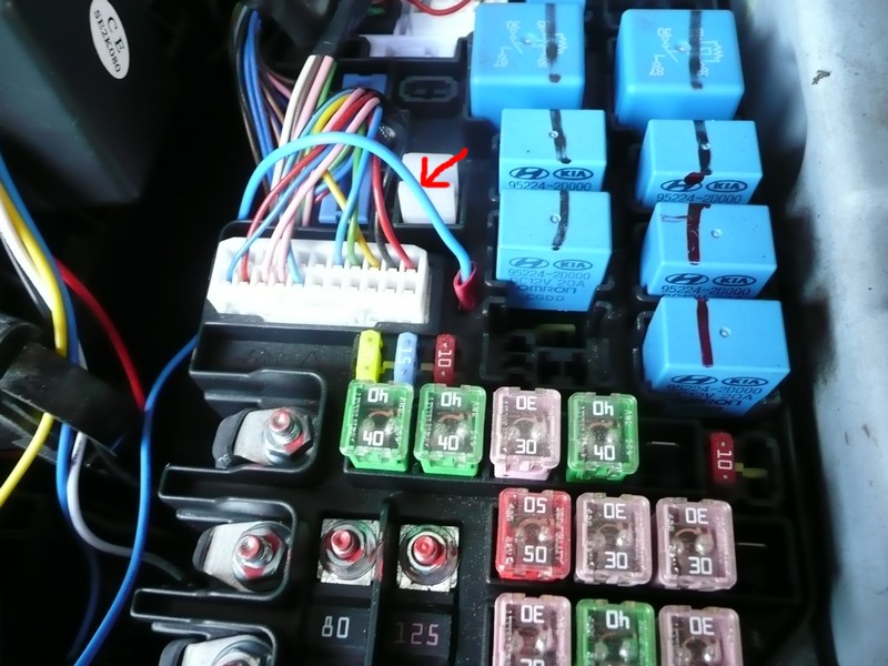

Martun:Díky za radu,včera mi to nadalo tak jsem zajel za elektrikářem do Hyundae a ten mi ukázal v motoru v pojistkové skříni jeden krásný volný kontakt který je možné využít.V sobotu se do toho pustím.

Tak sem ten "krásný volný kontakt" vyfoť i pro ostatní, ať ho nemusí hledat... Děkuji předem za všechny

No prosím! Někdy nezaškodí zajet do servisu
a když narazíš na ochotného maníka , je to jen a jen radost!
Tak nahoď foto, jak říkají kluci a nějak ten kontakt označ barevnou tužkou..

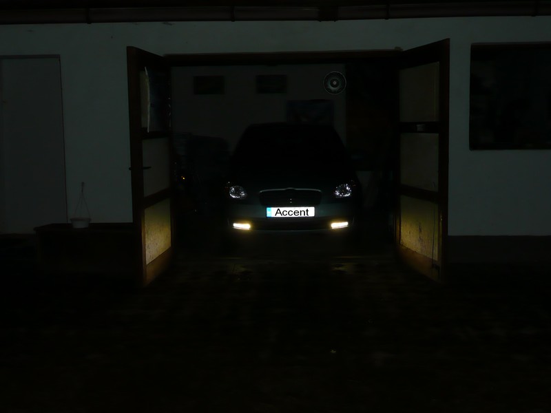

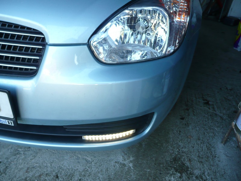

Čau kluci,tak v sobotu jsem se pustil do světel.Pokud se mi podaří vložit pár fotek můžete zhodnotit výsledek,sám za sebe jsem spokojený,svítí krásně.Montáž proběhla bez demontáže nárazníku.Hned jsem vyměnil i žárovky v hlavních světlech H4 jsem měl od výroby a 45000km svítily vcelku spolehlivě.Vyměnil jsem je za OSRAM NIGHT BREAKER PLUS.Jaká bude svítivost uvidím až za jízdy v noci.

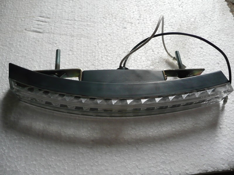

a ještě pokračování

pivis: Instalace bez demontáže nárazníku zní lákavě
Tak ještě někdy přidej stručný popis uchycení, tedy čím a k čemu jsi to tam přichytil
Chci udělat přesně to samé a navíc koukám, že jsi taky bez mlhovek, jako já. Tak uvítám každou radu

Gandalfe odšrouboval jsem původní držák dodaný se světly a vyrobil jsem ten držák co je vidět na jedné fotce se samotným světlem.Udělal jsem papírovou šablonu širokou jako světla,vešla se do mřížky.Dle této šablony jsem vyvrtal otvory pro uchycení šroubů a zezadu přišrouboval-je tam místo aby ses tam rukou dostal.Ty šrouby jsem přivařil k držáku aby se mi při dotahování neprotáčely.Úchyty ke světlům jsem byl líný vyrábět proto jem v OBI koupil 4 ohnuté úhelníky ke kterým jsem přivařil šrouby a přebytečnou část úhelníku odřízl.

pivis: A kabely se u tohoto typu zapojují na tu označenou svorku u pojistek v motoru, na kostru a kam ještě? Je to tenhle model DRL? http://www.allshop.cz/svetla-denniho-sv ... ystem.html
Re: Denní svícení
Gandalfe od světel jsou 2 dráty /černý a bílý/černý kostra,bílý spojíš s relé které je oddělené od světel.U relé je červený drát +pol baterka,- pol kostra /baterie/,modrý je
+ pol po zapnutí zapalování /drát označený šipkou v pojistkové skříni v motoru/,žlutý drát spojíš s drátem od parkovaček a bílý drát s kabelem /bílý/ od světel.Jsou to světla z tvého odkazu,do mřížky pod mlhovky padnou výborně,krásně kopírují tvar nárzníku /viz foto /
