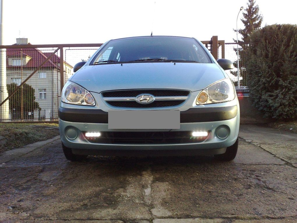

Tak jsem si uvědomil, že jsem sem zapomněl dát fotku, jak jsem u Getzíka vyřešil denní svícení. Tímto to tedy napravuji...........
- Fotka4605.jpg (167.65 KiB) Zobrazeno 2411 x

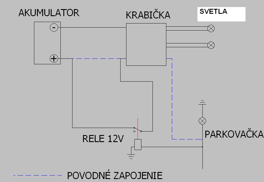

no a za 2. prestali mi vypinat- vypnem motor a stale svietia- asi nieco "vyhorelo v skatulke".

Aj mne to nevypínalo, ak chceš pošlem ti zapojenie na opravu- cena jedného relé..cca 3€

Tu máš, nasilu
Mohol by si prerušiť aj mínus , ale nerob to
. ja to tak mám a musím to vymeniť. Rele cváká ak nemá mínus.
, bol som lenivý ťahať o drôt viac
1)Drôt od parkovačky nepôjde do krabičky ,ale do rele.
2)Plusové napájanie krabičky preženieš cez spínané kontakty relátka tak, aby boli zopnuté, ak je ovládacia cievka relé bez napätia.
- DRL OPRAVA.JPG (34.02 KiB) Zobrazeno 2394 x

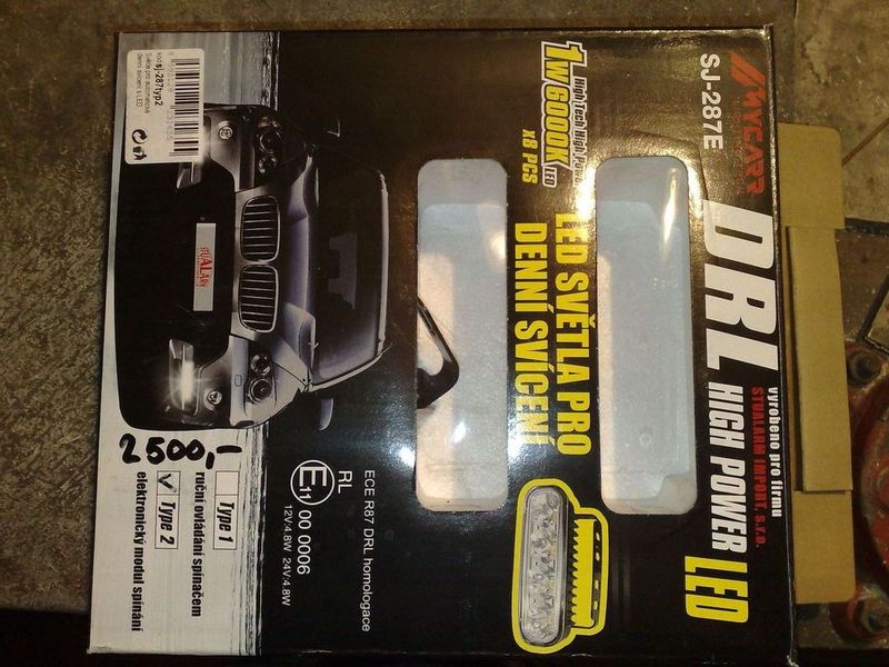

Můžu se zeptat, jaké světla jste použil ??lada t5 píše:Tak jsem si uvědomil, že jsem sem zapomněl dát fotku, jak jsem u Getzíka vyřešil denní svícení. Tímto to tedy napravuji...........![]()

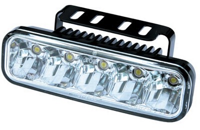

Mám takovej dojem že to jsou tyto. http://www.stualarm.cz/produkt/sj-286ty ... omologace/
Re: svetlá pre denné svietenie- kam?
No, jsou a nejsou. Ty moje nemají 5 diod ale jenom 4, ale třeba to je jediný rozdíl. Kamarád, co montuje denní svícení mi doporučil tyhle, protože s nimi není problém, na rozdíl od některých ostatních. Jen mi doporučil zalepit všechny spoje, pro jistotu.
Mám tyhle:
Mám tyhle:
- Fotka4721.jpg (87.31 KiB) Zobrazeno 2325 x
