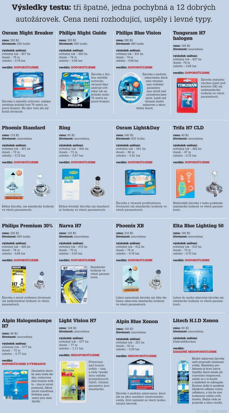

Neviem, ci to tu niekde uz neprebehlo ... Test ziaroviek H7
Pri demontazi svetlometu ako pise matysekul: prizdvihnut svetlomet pri vytahovani. Pri ukladani svetlometu naspat hlavne skontrolovat ciernu plastovu pacicku na boku svetlometu, aby zapadla do karoserie (zrejme nejaka poistka spravneho nasadenia svetlometu). Mne na prvykrat nezacvakla a musel som sruby povolit a svetlomet znovu usadit.
H7 v pravom svetle mi odisla po cca 13000km, navyse v noci, pred sebou som male este 200km. Nastastie parkovacka je u i30 dost vyrazna, takze nevyzeram na ceste ako motorka
a ziarovku som vymenil v klude druhy den za svetla.
- (208.55 KiB) Staženo 325 x
