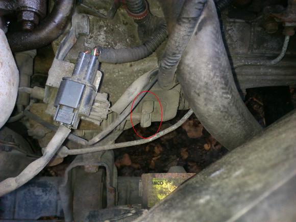

Bizon
Příspěvky: 43
Registrován: 26 lis 2012, 20:39
Bydliště: Brno
Re: Divné pískavé zvuky
Příspěvek od Bizon »
Zdravim chlapy, tak mi to taky piska, ale zvuk mi vychazi odjinud. Kdyz stojim pred autom, tak po prave strane motoru (jak je rozdelovac) tak tam, akorat nekde niz, jakoby az u prevodovky.. Nenapada nekoho neco?

Bizon
Příspěvky: 43
Bydliště: Brno
Tak to opravdu bude lozisko.. Po seslapnuti spojky piskani prestane.
Pokud pri volnobehu pridam plyn, piskani sice prerve hluk motoru, ale piska to vic.. Pokud lehce zatlacim zepredu prevodovky na takovou blbost s pruzinou, tak piskani prestane.. Spojka je jinak ale uplne v pohode, musim nechat lozisko vymenit, nebo se s tim da normalne jezdit? par lidi s tim normalne jezdi, nekdo zas rika vymenit.. Co si myslite vy?
Accent 1.5 12V 66kw, r. 2000

Bizon
Příspěvky: 43
Bydliště: Brno
na ten kousek železa v červeném kroužku stačí trochu zatlačit a pískání přestane..
