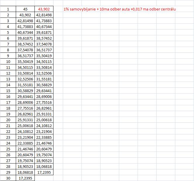

Včera som musel nabíjať baterku na Accente, je skúšobné, syn nejazdí, takže bol dlhšie odstavený-tri-štyri jazdy po meste za mesiac.Už ťažšie nakopával. A tak som trochu počítal, koľko ubúda z aku denne, a teraz sa nečudujem, že ťažšie roztáčal štartér :mrgreen:

koukam na tu tabulku a smířují se s faktem,že asi budu mít problém nastartovat auto ](*,) .......kroutil jsem volantem íčka naposledy cca týden před vanocemi...od té doby je zavřené v garáži a švedskou rallye jezdím se saxofonem

samovybíjanie môže byť menšie , napr 0,5% denne, ale kto má baterku vo východzom stave nabitú na 100%?
