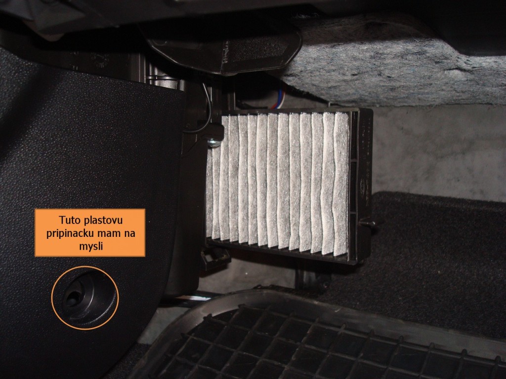

vrzgajuce miesto lokalizovane, cez vikend ho caka oprava. Je to pod lavou nohou spolujazdca pri pelovom filtri. Pri zatlaceni to uz nevibruje. Je tam povolena skrutka. Sa nase..m a to tam vsetko prinitujem

Brutusi, myslíš ten stříbrný šroub na topení, který je nalevo od pylového filtru (viz. fotografie), nebo ten umělohmotný co drží plast středového tunelu?

No este neviem presne lebo som to identifioval len dnes rano ale ked zatlacim cely plast, ktory konci pri pelovom filtry a obopina celu spolujazdcovu stranu pri lavej nohe (spolujazdca) tak to prestalo robit. Skor do identifikujem az cez vikend lebo teraz je toho vela ako v praci tak v osobnom zivote a i20 musi pockat. Tipujem to na plastovu skrutku alebo pripinacku ci ako sa to nazyva. Nemoze tak pruzit ako pruzi a rano som ju lahko a jednoducho vytiahol a znova zasunul spat do dierky

Toto.
Mimochodom preco ju tam nemas? To si vytiahol len teraz alebo ju nemas od vyroby?

Nemám ji tam od prodeje.
Všíml jsem si toho až někdy v průběhu ledna, když jsem vyklepával koberec. Předpokládám, že mi ji zapomněli přimontovat v servise po montáži DefentLocku. Takže to odkládám až na první garančku.
Zkoušel jsem ho vyšroubovat od strany řidiče a k mému překvapení to je celé plastové - šroub i ta "hmoždinka". Nevím jak se to přesně jmenuje.
Ale na tomhle principu to funguje, šroubuješ a zbytek se roztahuje. Dle vyjádření mechanika, je to určené jen k přichycení, že se mi to nepovede dotáhnout a měl pravdu. U řidiče můžu utahovat jak chci a sále se točí.
