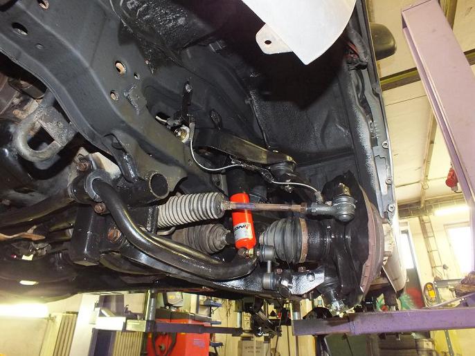

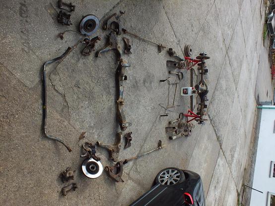

Tak už je konečně hotovo. Trvalo to tak dlouho, že už si ani nepamatuji začátek. Až s fotkami se mi to vybavuje.
Začalo se to srát hned od začátku, kdy při sundavání bočních lišt šlo dolů i trochu laku na dveřích řidiče. Když se kácí les, létají třísky. Další plocha na broušení a lakování.

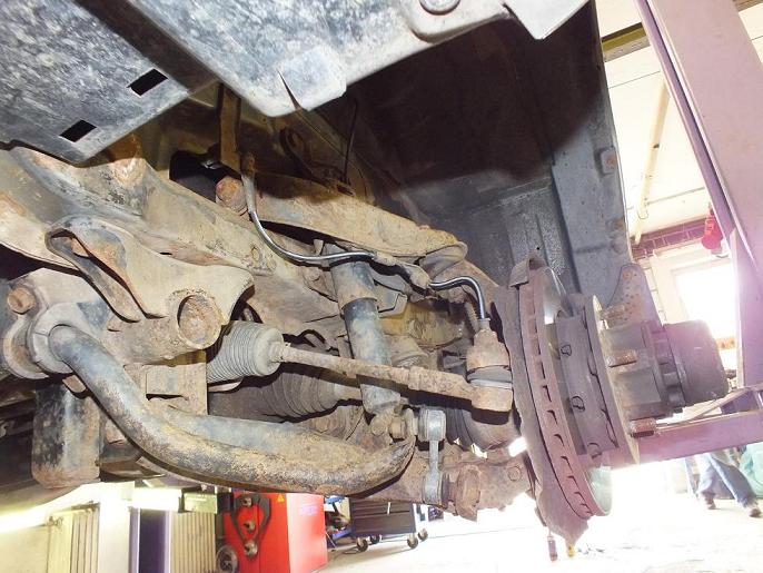

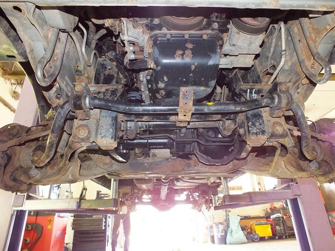

PŘEDNÍ NÁPRAVA DEMONTÁŽ: Demontáž brzd: Holendry byli rezavé koule jen vzdáleně připomínající matky, takže vepředu až na jeden vše odřezáno. Potom demontáž volnoběžek a náboje kola, to šlo dobře. Stabilizátor šel dolů taky snadno až na jeho kosti- ty opět odřezány.
Staré tlumiče- dole odšroubováno, nahoře utrženo. Všechny kulové čepy jsem musel odšroubovat z ramen, zaboha se jim nechtělo z těhlice ale když něco nejde silou, jde to ještě větší silou. Držáky tlumičů šli překvapivě snadno a i šrouby vypadali dobře, je přeci jen trochu výš a v suchu. Horní ramena šla ze šasi snadno, ale sundat torzky to byl oříšek. Šrouby měly tak orezlé hlavy , že nešli povolit žádným klíčem. Musel jsem je přivařit k rameni abych mohl stočit matky a sundat ramena. S objednáním nových byl trochu problém. V sestavách jsme je nemohli najít, až po čase v jiném straším Microcatu byli, ale zase nebyli skladem, až po týdnu dorazili z belgie a jen dva. Tou dobou už jsem sehnal náhradu, pevnostní šrouby s maticemi, taky na objednání ale do druhého dne. Spodní rameno přední excentr šel povolit a dokonce i vytlouct bez poškození. Zadní excentry se ani nehli, tak abych to mohl vyřezat musel jsem sundat i zadní nápravnici, to se ukázalo jako prospěšné. Je to lapač bláta a to si tam spokojeně hnije, takže po přeřezání excentrů jsem odpáral i kus nápravnice. Dost jsem se vyděsil, když jsem viděl jak je to zevnitř prorezlé. No vyrobil jsem nový kus (trochu předimenzovaný) i s odtokovými dírami a vevařil zpátky. Jo a taky jsem přetrhnul jeden ze šroubů co drží tu nápravnici. A zase, starý odvrtat a najít pevnostní náhradu. Když bylo všechno dole už jsem jen nandal ochrany na závity a poslal otryskat. Jak se to vrátilo z tryskání vše jsem důkladně odmastil a natřel základovou. Další zábava byla přelisovat pouzdra spodních ramen. Pouzdra jdou tam a ven jen jedním směrem a nějak jsem se v tom lisu nemohl poskládat, tak jsem je hrubým násilím zdemolovat tak až tam zbylo jen plechové pouzdro, to jsem přeřízl plátkem a pak už snadno vyndal ven. K zalisování bylo nutné vyrobit přípravek. Zadní šli celkem snadno. Když jsem se pral s druhým předním zaboha tam nechtělo, pak jsem si všiml a po přeměření zjistil, že je jiné (o 2mm větší). Ze stejné objednávky, ve stejném pytlíku se správným číslem, ale větší. Reklamace, další čekání, ale dorazilo správné. Konečně mohli díly do lakovny. Snažil jsem se to „nalít“ co nejvíc to šlo.
Pak už jen čekali na vytvrdnutí laku a opětovnou montáž.

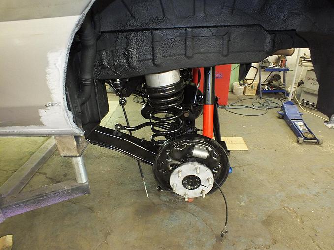

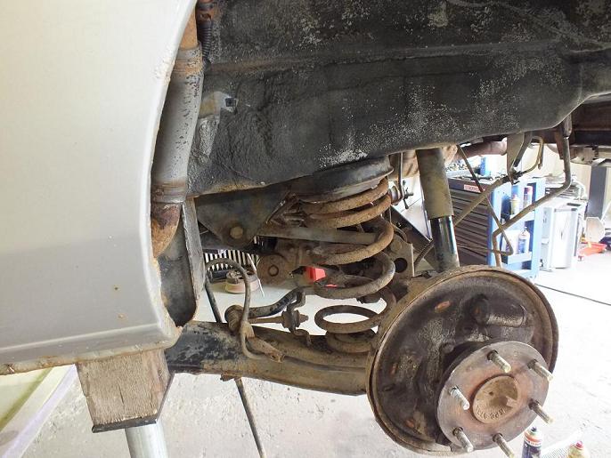

ZADNÍ NÁPRAVA DEMONTÁŽ: Tam to šlo všechno povolit a vyndat mnohem snáz. Vlastně kromě brzdových trubek a tlumičů jsem nic neutrhnul. Po návratu z tryskání bylo nutné zrenovovat lem brzdového štítu (vepředu jsem je hned hodil do šrotu a objednal nové). Jinak stejný postup jako ve předu, po tryskání základovka, přelisovat pouzdra(zase s jednoduchým přípravkem abych je nezbortil) a vrchní lak.

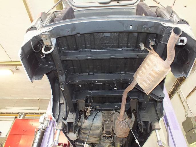

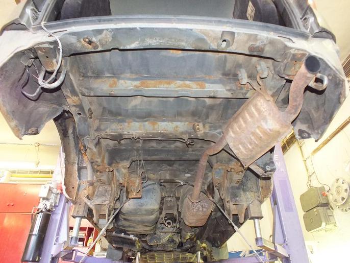

KAROSERIE: Než jsem jel do dílny několikrát jsem to důkladně umyl vapkou. Později se ukázalo že zas tak důkladný jsem nebyl a dost mi to přidělalo práci, ale všude se prostě nedostanete. Po rozřezání zrezivělých prahů jsem se nestačil divit co na mne vypadlo.
Konstruktéři v H tam vymysleli tolik kapes kde se drží bordel, že po práci když jsme zametli dílnu tak z toho byl 10 litrový kýbl plný rzi, bláta a naklíčeného obilí. Pak jsem vše očistil drátěným kartáčem a vybrousil zbylé puchýře rzi. Ošetřil „kyselinou“ (bohužel už nevím jak se to jmenovalo, zastaví a zneutralizuje rez) a zase základní nátěr. Následovalo stříkání přelakovatelného ochranného povrchu(„gumoasfalt“). S karoserií bylo nejvíc a nejšpinavější práce. Jak to teď píšu úplně si vzpomínám jak se kroutím pod autem a dráťákem dřu starý povrch aby na něj nový nástřik dobře přilnul. Kvůli stropu v dílně nešlo auto moc vysoko, měli jsme pod ním tak 1,5m (to je přesně tolik, že si tam ještě nestoupnete a klečet se už nedá).

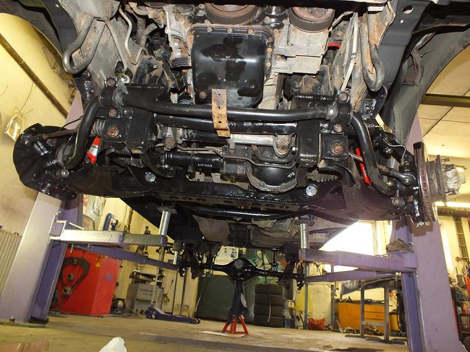

MONTÁŽ: Namontovat zpátky nově natřené a namazané díly byla radost, taky to šlo rychle. Potom přišel čas na tunning. Vepředu jsem přišponoval torzky a ještě trochu snížil horní doraz abych předek dostal co nejvýš. Nově je o 40mm výš. Nové tlumiče Koni 30-13265 tam pasovali dokonale a bez problémů poberou celý rozsah zdvihu (s rezervou nahoře i dole) nejsou nutné žádné úpravy. Nechal jsem tovární (nejměkčí) nastavení. V zadu jsem podložil horní misku pružiny nejprve o 50mm ale to bylo moc (auto se zvedlo o 90mm) tak jsem je snížil na plánovaných 40mm a auto povyrostlo o 60mm a tak jsem to chtěl. Dále bylo nutné podložit doraz zdvihu a ten o 50mm. Nové tlumiče Koni 30-1312SP1 by šli na doraz dřív než ten na nápravě a to se mi nelíbilo. Taky bylo nutné zvětšit oka držáků tlumičů na nápravě z původních 12mm na 16mm a zbylo tam dost „masa“ než aby mi to dělalo vrásky. Na horní čep je nutné dát pouzdro z původních 14mm na 16mm. Taky jsem si nech vyrobit brzdová hadice, vpředu jsem je nechal udělat vcelku (původní je dělená v uchycení na rameni, ale na nových ramenech žádné uchycení nebylo) tak jsem tam navařil matici a hadici uchytil objímkou. Zadní brzdové hadice jsem nechal udělat o 70mm delší aby se nenapínaly při křížení náprav. Taky bylo nutné vyrobit brzdové trubky na zadní nápravě celé a v vpředu jen ty malé na třmenech (staré nepřežily demontáž). Vše odvzdušnit, dotáhnout ruční brzdu a bylo hotovo. Teda aspoň dole.
