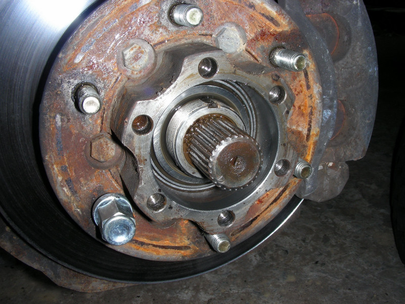

Dnes ostalo trochu casu,tak som sa pozrel na predne kolesa,co ma tam uz davnejsie zaujima.A to,ze pri zdvihnutom aute,pri toceni kolies rukou sa mi tocia aj poloosi,co by sa nemali,dokial su funkcne volnobezky.Zaroven som dotiahol predne kuzelikove lozisko v naboji,ktore malo volu a bolo ho pocut.A zistil som,ze ziadne volnobezky tam nemam
pogooglil som a nakoniec je vsetko vyjasnene.Modelovy rok od r. 2002 nepouziva uz volnobezky a poloosi su spojene priamo s nabojom.Tym vylucili slabe miesto,ktore malo casto zavady a nahradili ho konstrukcne jednoduchsim a spolahlivejsim riesenim
Teraz to aj trosku vysvetluje tu zvysenu spotrebu.Okamzite objednavam manualne volnobezky,pri presunoch po asfalte sa vyrada poloosi zo zaberu a bude (sa to tocit len na loziskach kolesa,uspora maliva a znizenie opotrebovania poloosi je zrejme).Cez zimu,alebo v zmiesanych rezimoch sa zapnu(treba ich zapnut zvonka) a bude to fungovat ako doteraz.
- DSCN23032010-06-20_18-43-500001.JPG (208.11 KiB) Zobrazeno 10828 x
- DSCN23012010-06-20_18-29-480001.JPG (210.67 KiB) Zobrazeno 10828 x

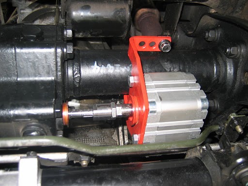

Zlataku,ved ty mas elektricky priraditelny predok v redukcke(tak ako my s Karlom) a na nabojoch by si mal mat automatickevolnobezky(to znamena po vyradeni predku,by si mal zacuvat,aby ich korektne vyplo.to je pjekne na prdel
Karle: no hm,co povedat,druhy Nemec Gosta si to spravil na tlakovy vzduch,ale mechanicke riesenie mi prijde jednoduchsie a spolahlivejsie(aj domacky vyrobitelne) Ja zatial(klop,klop) som nemal problem s priradovanim predku,takze neriesim)

- prisposobeny vzduchovy valec na ovladanie zaradovania predneho nahonu
- IMG_0840.JPG (51.64 KiB) Zobrazeno 10741 x

Jo jo na to už jsem koukal.
Větší píst= větší síla, ale rvát to tam větší sillou mi nepříjde ideální. Navíc to neřeší můj problém se slabým podtlakem. Došly mi ty silentbloky, tak snad příští týden tam už budou. Uděláme vaku-test a hned se uvidí co stím. Koukal jsem, že si udělal celkem pěknej nákup
