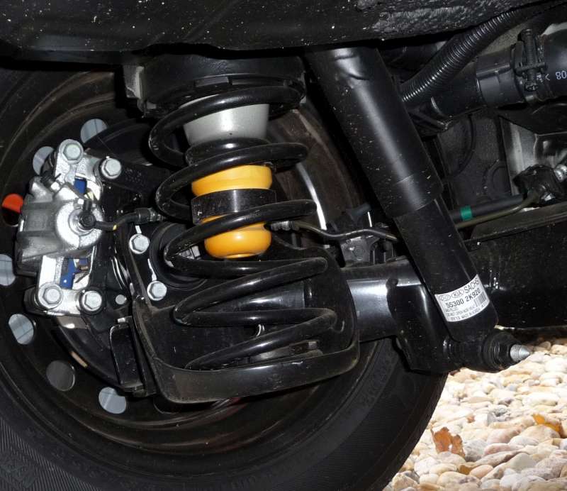

Ahoj,no,bastlířiairwaves píše:Ahoj, Františku. Jsi ďábel v tom dobrém slova smyslu. Konečně to tu ožilo. Vytiskl jsem si tvoji úpravu před a po a je to dokonalý. Jak píšeš, nic není vařený na auto a dá se to rychle v případě potřeby vrátit zpět. Na původní místo tlumiče jde futro nového držáku a ten ještě drží pod průžinou asi šroubem. Mohl by jsi prosím poslat výkres ať nemusím v sobotu pod autem ležet s posuvkou? Jdu do toho, to musím vyzkoušet. V práci mám možnosti to legálně vyrobit zbastlit. Nebo by stačilo kdyby jsi domaloval pár rozměrů do fotky? Plus sílu plechu a šrouby pod pružinou? Díky za všechny bastlíře
. No jinak s fabrikou se nepokoušej komunikovat, Ti chybu nepřiznají to je uplně zbytečné se nas..t.

- SACHS-800.jpg (62.18 KiB) Zobrazeno 5287 x

Ahoj,on je tam problém ještě s tím zkrutným stabilizátorem,který je tak tvrdý,že se vlastně jedná o tuhou nápravu. V praxi,když na zvedáku zvedám jedno kolo pumpíkem,jde nahoru i druhé,proto to odskočí jako Žigul. Průměr tyče je šílených 22,3 mm! Podle barevného označení má Kia jiné pružiny,možná tvrdší,to nevím,ale,když lehce zahoupu oběma vozy tlakem na zadní nárazník houpe se Kia jako Hyundai. Přestože i Kia je dílem Rüsselsheimu,má některá stabilizátor poze o průměru pouze 17mm a to je technicky vzato vlastně poloviční tuhost,neboť se krutu účastní hlavně povrch tyče. Některá Kia má dokonce nápravu bez stabilizátoru! Je to velmi složité a podle mne by nejdřív někdo musel chtít a jeden z kohoutů to vždycky vyhraje.
