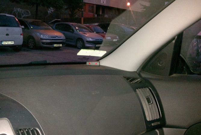

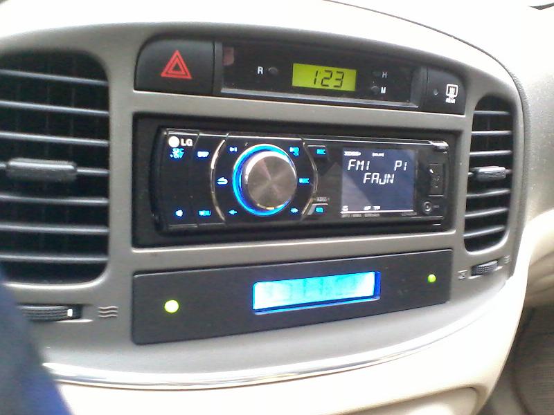

Re: Instalace parkovacího asistenta
Možno Vám toto pomôže.....
Pípak by mal byť v kabíne, stačí ho prelepiť paskou a stíchne. Ak ho dáte mimo, ,tak pri zapnutom rádiu to nebudete počuť.
Stačí ,aby niekto, vedla ktorého chceš zaparkovať má zapnuté rádio.
Stačí urobiť jednoduchú vec...zapojiť na dva drôty, ktoré idú k pípaku dve leddiody cez odpor cca 1k a vtedy súčastne zo zvukom to aj vidieť. Bol som to teraz odfotiť, snáď to bude vidieť.
