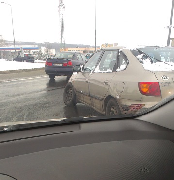

Hapalajnen vcera v Moste
- IMAG0020.jpg (42.81 KiB) Zobrazeno 4607 x

Re: Ramena přední nápravy - potencionální problém :-)
nemám čas už se tomu věnovat, takhle rámcově to stačilo, tady je dokonce ofiko informace, která potvrzuje co jsem našel..
ramena měnili za stejná, pokud našli pokročilou vnitřní korozi. pokud rez nebyla, tak do nich vrtali otvory, aby umožnili odtékání vody. to udělali i v případě kdy bylo auto OK.
nicméně podle zkušeností byly celé svolávačky k prdu a ty ramena upadávali dál. většinou si to majitelé měnili na svoje náklady! masakr. chtělo to bývalo měnit za ramena z lepšího materiálu. nejspíš se tak stalo od 2004+, protože ty problémy ustaly.
