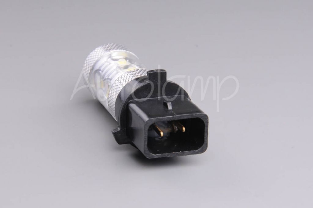

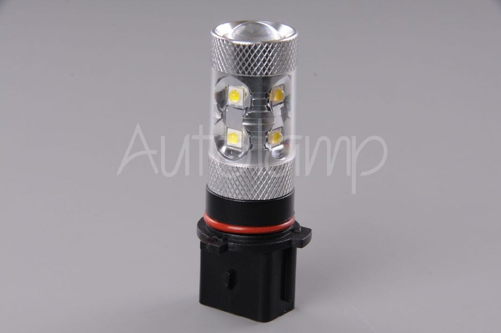

todle vypadá, že by se tam vešlo. nezkoušel to někdo ??
http://autolamp.cz/autozarovky/zarovky- ... D325W.html

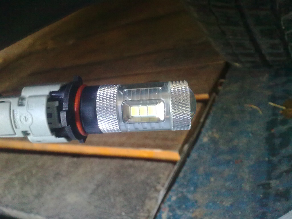

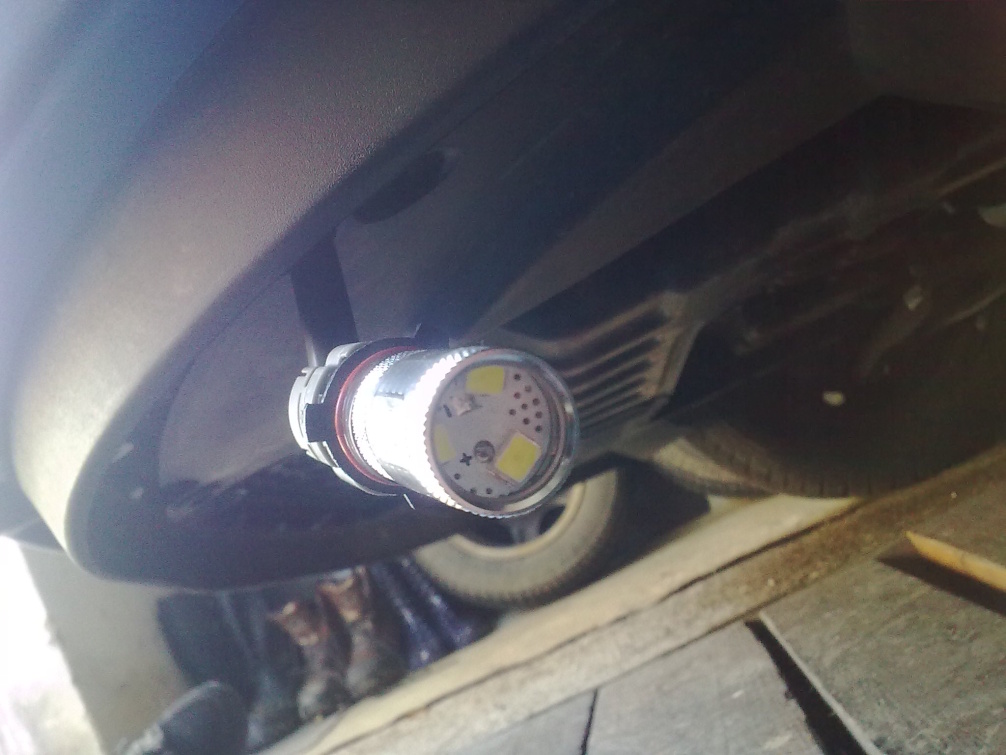

Když jsem toto vlákno zakládal, ptal jsem se i na způsob výměny denních žárovek. Nakonec si musím odpovědět sám, dnes jsem to provedl. Použil jsem podobné, na něž se ptal mmv, jen po stranách mají po třech LED, tedy celkem 15. Svítí to dost (zvlášť ve srovnání s tím, s jakými bludičkami si lidi troufají jezdit
), ale přeci jen trošku míň než origo žárovky! Takže ty mmv-ovy 11(4x2+3)LEDkové asi budou slabší, ale snad dostatečné.
K výměně: Heverem jsem pozvedl předek auta, abych dokázal svou velkou gebeňu podstrčit pod spojler a viděl na zadek světla (shora nemáte šanci!). Vyšrouboval jsem dva šroubky z plastových "hmoždinek", držících plastový kryt pod světlem, před kolem. Stačí je vyšroubovat asi o 1cm a pak Hmoždinku vytáhnout. Pro lepší odklonění plastu jsem povolil a vytáhl ještě třetí v podběhu, kousek nad osou kola.
Odpojil jsem konektor - zboku má tlačítko na odjištění. Pak jsem povolil tři křížáky plechového kroužku držícího žárovku, na což jsem si musel sehnat krátký křížák. Při montáži druhé žárovky jsem zjistil, že to vůbec není třeba: stačí žárovku pootočit!!!
No a výsledek posuďte sami, snad sem ty fotky dostanu.

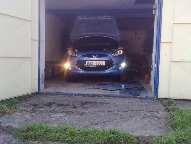

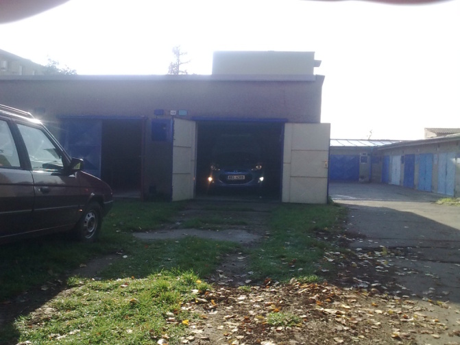

Protože mi to do předchozího příspěvku povolilo jen tři fotky, žárovky přidávám zde:
(vše foceno starým mobilem, na dokumentaci snad stačí).
Zatím jsem ujel 40km, a přežily
(na stole se při 14V docela zahřály). Policajty jsem naštěstí nepotkal - jel jsem bez dokladů
Vracel jsem se potmě, při nacouvávání do pronajaté garáže (couvám asi 25m do zahrady, po úzké cestě podél domu - garáž je za ním) bylo vidět, že s origo žárovkami jsem prostor před autem osvětloval trochu víc. (Garáž na fotkách je půjčená, švagrova.)
