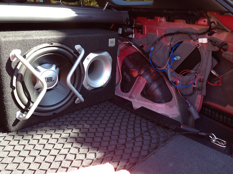

UPDATE: Prikladám sľúbené fotky z inštalácie.
Nechcel som, aby bolo zosilňovač vidieť - aby zbytočne nezavadzal. Našiel som mu miesto tam, kde bol osadený originál subwoofer. Samozrejme som musel vyrobiť konzolu na uchytenie, ale nebol to problém. Použil som kúsok hliníkovej lišty čo ostala otcovi po inštalácii lexanu.
Kábel k subwooferu som nechal trochu volnejší/dlhši, aby som s ním mohol v pohode manipulovať v prípade potreby. Samozrejme ho môžem v stave núdze dočasne úplne vyhodiť z auta.
Pri inštalácii som nemusel ťahať káble od NAVI cez celé auto. Na vstup do zosilňovača som použil pôvodné káble z originál subwoofera. Napájanie zosilňovača som dotiahol z kábla 12V zásuvky v kufri.

Zhodnotenie: ak sa niekto z vás rozhodne urobiť upgrade, to čo som urobil ja bude zrejme presne to čo treba urobiť - nič viac a nič menej. Výmena reprákov vo dverách nestačí. Budú stále chýbať basy a vymeniť subwoofer za iný je strata času. Originál zosilovač je slabý a umiestnenie originál subwoofera je nevhodné. Výkonnejší subwoofer na miesto pôvodného nevlezie a ak by sa náhodou aj taký našiel, originál zosilovač ho nevybudí, alebo sa budú triasť všetky okolité plechy. Pomôže ďalší zosilovač a umiestnenie subwoofera mimo karosérie auta. Zároveň odporúčam dorobiť ovládanie hlasitosti subwoofera, aby ho bolo možné korigovať.

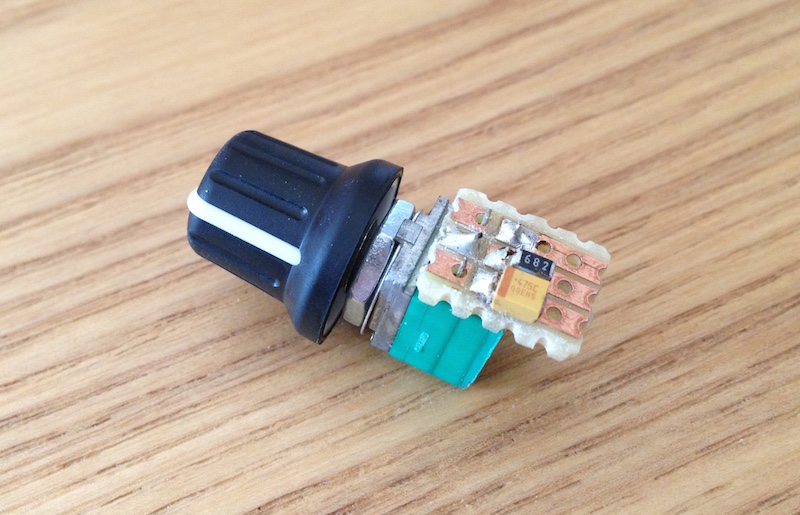

Ovládanie hlasitosti subwoofera:
- 50cm tienená dvojlinka
- elektrolitický SMD kondenzátor 4,7µF/16V
- SMD odpor 6,8kΩ
- logaritmický potenciometer 50kΩ
- kúsok plošáka
- SMD odpor 6,8kΩ
- kúsok plošáka

ovládanie hlasitosti subwoofera https://www.hyundaiclub.net/viewtopic.p ... 30#p430487

Máš vyriešené ako budeš meniť hlasitosť subwoofera? Podľa mojej skúsenosti je to viac ako potrebné.
