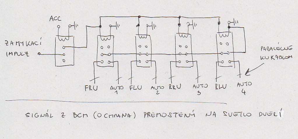

Re: Automatické dovieranie okien
Schéma z ľahka

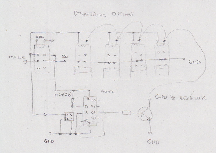

UPDATE: Skúšam poriešiť dovieranie okien 2. stlačením zamykacieho tlačítka na diaľkovom. Opäť pripájam "light" schému s tým ako si to zatiaľ predstavujem.
- IMG.jpg (87.25 KiB) Zobrazeno 2516 x

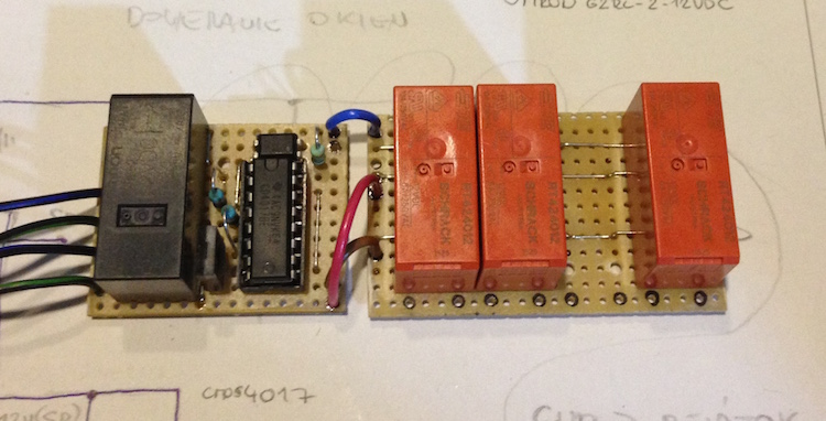

UPDATE: Prinášam fotku už takmer hotového modulu. Chýbajú už len káble a osadenie do krabičky a jedno relátko. Dôležité je, že funguje (aj keď zatiaľ len na stole).

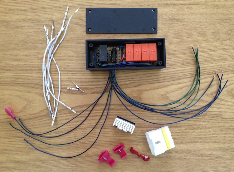

UPDATE: Opäť o kúsok ďalej.
- IMG_1975.jpg (175.25 KiB) Zobrazeno 2385 x

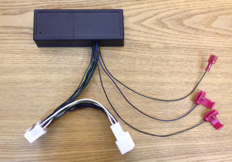

UPDATE: Modul je hotový.
Pridávam fotku. Dneska som preveril v praxy fungovanie okien na konektoroch v aute, aby som sa presvedčil skôr ako som napichal piny do konektorov modulu, či je teória zhodná s realitou.
Všetko prebeho podľa očákavania. Dokumentácia bola 100% OK.
Preveril som či je pin 2 na konektoroch motorčekov okien prepojený na všetkých motorčekoch. Výsledok = ÁNO.
Zostáva ešte odpojiť kábel z pinu 5 z konektora M02-C BCM modulu. Prebehol som niekoľko krát schémy, aby som sa presvedčil, či náhodou výstup zo spomenutého pinu 5 neplní aj nejakú inú úlohu. Výsledok = NIE. BCM modul sa nachádza po pravej strane navigácie. Aby som sa k nemu dostal, bude potrebné demontovať najskôr navigáciu. Nevidím v tom problém, už som ju mal vonku, keď som demontoval palubovku. Na ľavej strane navigácie sa nachádza Parking Guide System modul (PGS). Ten potrebujem tiež prezrieť, pretože s ním budem pracovať pri inštalácii prednej kamery.
Posledná vec bude prepojiť kábel zo svetla dverí s káblom na pine 2 oknových motorčekov vo vodičových a spolujazcových dverách.
Takže tak.
Takže tak.
