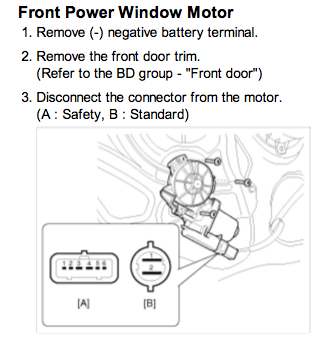

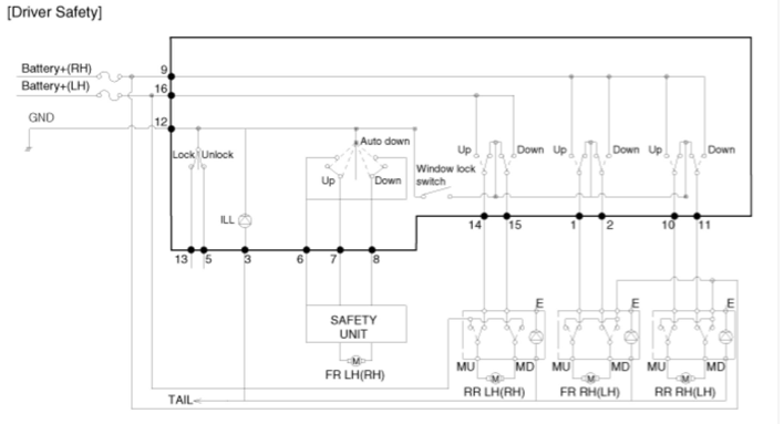

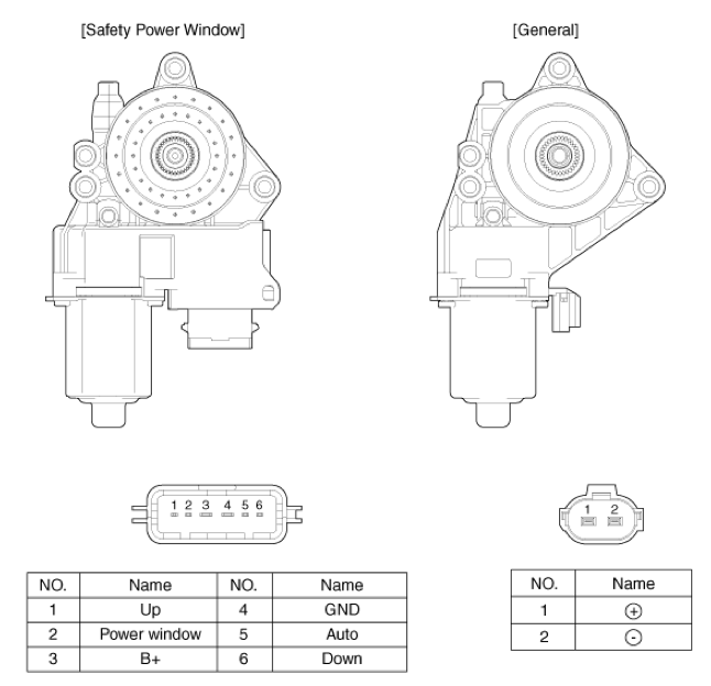

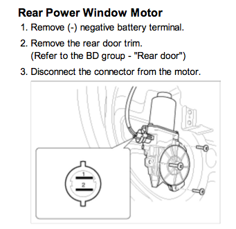

Posúvam, vám obrázky motorčekov s ochranou a bez + schému zapojenia sťahovania okien z ix35 kde je automatika u šoféra a ostatné okná sú bez. Jasne uvidíte rozdiel.
Je možné, že by sa ponechali pôvodné motorčeky a prípadne sa len dala dorobiť ochrana na okná, ale zatiaľ len tuším ako. :P
Nemám v pláne sa do tohoto modulu pustiť, pokiaľ nemám k dispozícií el. schému k i40 a teda nie som schopný nadobudnúť potrebné vedomosti o tom ako kompletne funguje funkcia AUTO a SAFETY UNIT. Bez toho nedokážem navrhnúť modul, tak aby som si bol istý jeho správnou funkčnosťou.

Tak ako ste si mohli všimnúť na obrázkoch hore, okno s funkciou AUTO má trošku komplikovanejšie zapojenie v porovnaní s klasickým motorčekom, ktorý má len 2 vodiče.
Klasický oknový motorček funguje tak, ako aj zrkadlový a teda privádza sa naň +12V na jeden kontakt a GND (zem) na druhý, alebo obrátene, podľa potreby smeru otáčánia UP/DOWN.
Motorček s funkciou AUTO má okrem automatiky aj ochranu a teda vyžaduje komplikovanejšie ovládanie.
Univerzálne moduly na dovieranie okien sú stavané na klasické motorčeky a preto nie su schopné riadiť šoférove okno s funkciou AUTO a ani žiadne iné ak má funkciu AUTO bez ďalšej podpory.
Dobrá správa je, že tí čo si odomňa kúpili modul alt. 2 majú možno šťastie, pretože po malej úprave, by modul mohol pomôcť univerzálnemu modulu na dovieranie zatvoriť aj šoférove okno, ktoré univerzálny modul sám o sebe zatvoriť nevie.
Toto je zatiaľ iba teória a platí len pre modely aút čo majú funkciu AUTO na šoférových dverách a ostatné fungujú klasicky UP/DOWN keď držíte tlačítko.
Pre :hyu: i40, kde je AUTO na všetkých oknách je to iné kafe. Btw: Podarilo sa mi zohnať schému k i40. :P
Screen shot 2013-11-01 at 18.13.11.png (95.88 KiB) Zobrazeno 9436 x

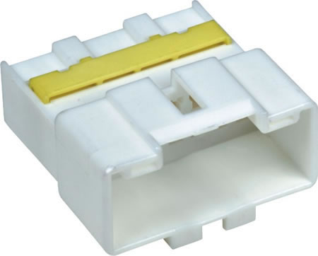

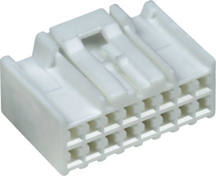

Dneska ráno som si písal s mojou spriatelenou dušou v Číne a ako produkt našej konverzácie sú oknové konektory. Presne tie čo potrebujem na modul automatického dovierania okien tak, aby sa ako pri späťákoch nemuseli cvakať žiadne originál káble. :D :D :D Prikladám obrázky.
Spomenul som už v minulosti, že na modul dovierania okien bude treba mať veľmi jemne upravený môj modul ALT. 2. Tí čo ho máte a budete chcieť auto dovieranie okien, možno vám budem vedieť pomôcť. Najskôr to otestujem u mňa doma a potom sa uvidí. Teoreticky to mám už hotové.
Pre nadšencov čo ma budú chcieť atakovať otázkami, kedy to bude dostupné a pod...., nechávam si túto prácu až na jar 2014. :P
