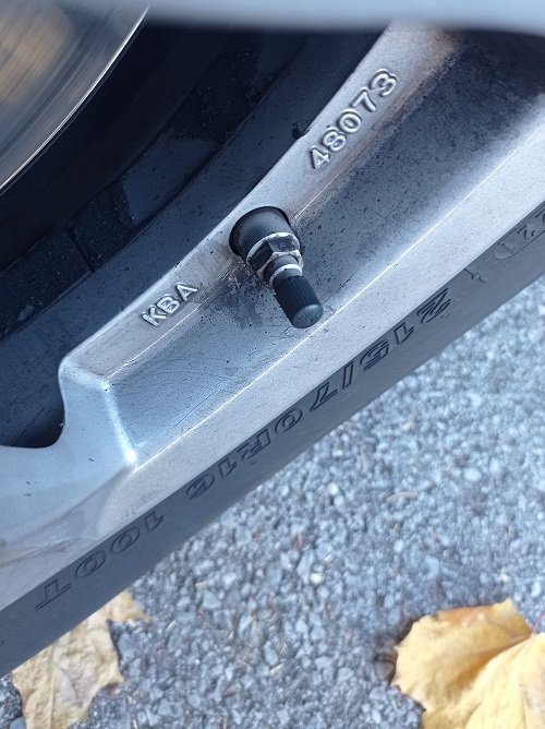

Zdravim kúpil som Tucson 2017 v Nemecku do teraz som jazdil s letnou sadou kde TPMS fungovalo správne nedávno som prehodil zimnú sadu ktorú mal pôvodný majiteľ len som dával dve nové gumy v pneuservise mi vôbec nepovedali či sú tam snímače či nie ani nič s tým neriešili. Po pár km mi nenačitalo snímače hlási skontrolujte systém TPMS a svieti výkričník plus symbol pneumatiky disky sú originál Hyundai. Otázka znie ako zistím či tam tie snímače vôbec sú ? Mohli sa nenačitat aj kvôli tomu že jednu letnú s TPMS vozím v aute ako rezervu ? Alebo sa to dá nejako resetovat ? Alebo ísť len do :hyu:

28marosko28 píše: 18 lis 2021, 20:29 Zdravim kúpil som Tucson 2017 v Nemecku do teraz som jazdil s letnou sadou kde TPMS fungovalo správne nedávno som prehodil zimnú sadu ktorú mal pôvodný majiteľ len som dával dve nové gumy v pneuservise mi vôbec nepovedali či sú tam snímače či nie ani nič s tým neriešili. Po pár km mi nenačitalo snímače hlási skontrolujte systém TPMS a svieti výkričník plus symbol pneumatiky disky sú originál Hyundai. Otázka znie ako zistím či tam tie snímače vôbec sú ? Mohli sa nenačitat aj kvôli tomu že jednu letnú s TPMS vozím v aute ako rezervu ? Alebo sa to dá nejako resetovat ? Alebo ísť len do :hyu:
Tak buď tam nejsou vůbec, jsou vybité nebo mají poruchu. Zjistíš asi jen tak, že se sundá pneu z jednoho disku a hned bude jasný, jestli je tam obyč ventílek nebo s TPMS. Je ale divný, že by původní majitel na těch kolech jezdil s tím samým autem a nic mu to nehlásilo :-k

neviem či sa to dá zistiť z vonka či tam snímač je alebo nie ale ventil vyzerá takto a takto isto vyzerá aj na letnej sade a tam TPMS funguje neviete poradiť ? chcem to skusiť poriešiť doma ešte pred tým ako ma ofuknu v servise nikde
