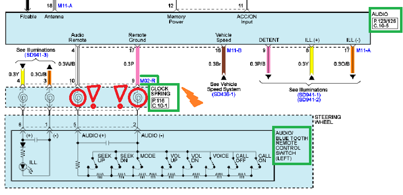

Žádné překvapení, upřeme po zraky do elektrických schémat.
Na prvním schematu je pravá strana Tlačítkového Modulu volantu (Steering Wheel Switch) - ovládání PP a tempomatu (Trip/Cruise Remote Control Switch).
Na druhém schematu máme levou půlku Modulu s ovládáním audia a BT (Audio/Bluetooth Remote Control Switch).
Obě strany Modulu jsou ve volantu spojené Propojovacím Kabelem, který končí konektorem v podvolantovém Kroužku (Clock Spring), ten zajišťuje otáčivé elektrické propojení kabeláže do volantu. Clock Spring je zapojen na Hlavní Kabelový Svazek konektorem M02-R, ten se shoduje konektorem Propojovacího Kabelu. Dále je tam samostatný konektor a vývod na airbag.
Zásadní pro nás je teď informace, že ovládání PP a tempomatu vede přímo do Přístrojového panelu (Instrument Cluster) třemi vodiči a ovládání audia dvěma vodiči do autorádia.

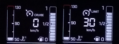

Pro ověření funkčnosti tempomatu/limiteru posloužila Kouzelná krabička domácí výroby...zapojená na piny 6 a 12 konektoru M02-R.
A funguje!...Takže nikoho nepřekvapí, že konektor má všechny pozice obsazené a příslušné vodiče zapojené.

Clock Spring se vyskytuje v nejméně třech modifikacích:
1) osmikanálový - náš případ, propojky označené na schematech červeným vykřičníkem chybí
2) šestnáctikanálový - navíc piny č. 9-14 a 2 pro airbag
3) pro ohřev volantu - ještě navíc piny č. 1 a 2
Pokud teď máte jen tlačítka TRIP a RESET, tak v Clock Spring budou pouze piny č. 3-8 a dva vodiče pro airbag.
Pro plnohodnotné zapojení budeme potřebovat druhý nebo třetí typ, teoreticky lze vystačit i s původním, ale o tom později.

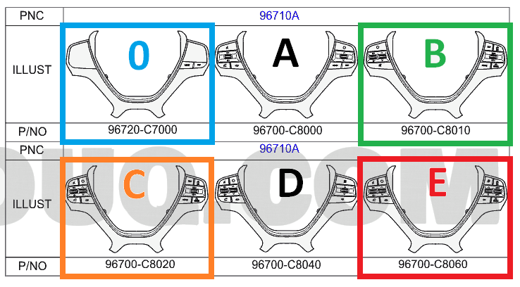

Dále tu máme ovládací prvky, tj. Tlačítkový modul.
Ten má několik modifikací podle toho, je-li přítomno audio, BT, tempomat nebo přístrojovka Supervision. Pro naši potřebu stačí rozlišit 6 provedení.
0 - důvěrně známe
A - audio + BT telefon vlevo, audio + PP vpravo, ojedinělá auta popsaná ve druhém odstavci v úvodu
B - audio bez BT vlevo, PP + tempomat vpravo
C - to samé pro vozy s BT
D - případ A pro přístrojovku Supervision
E - případ B pro Supervision
Pokud chceme nahradit provedení 0, ideální je provedení B. V nouzi lze použít i C nebo E.
0 - důvěrně známe

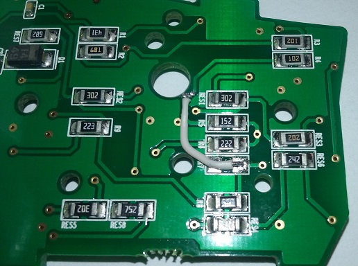

Pravá strana je OK, vlevo chybí tlačítko MUTE a přebývají tlačítka pro telefonování a hlasové povely.
Celek lze použít tak, jak je, ale pro jistotu mrknem do dokumentace.
Zapojení jsou velice podobná a při troše šikovnosti lze z tlačítka VOICE udělat MUTE a telefonky třeba odpojit.
Levý lačítkový blok má uvnitř plošný spoj s kontaktními ploškami překrytými gumou z líce a SMD rezistory z rubu. K rubové
straně přiléhá víko s výztuhami, takže místa na případné úpravy je docela málo.
V našem případě stačí odpájet rezistory R7 a R8 (já tam R8 nechal) a vložit propojku podle obrázku, aniž by se dostala do
kolize se zadním víkem. Součástky a drážky jdou opravdu titěrné, chce to páječku s tenkým hrotem.
S provedením E je to velice podobné, ani tlačítka vpravo není nezbytné předělávat, budou fungovat tak jak jsou - TRIP bude knížka a RESET bude šipka nahoru.

Vyzkoušíme tempomat a omezovač rychlosti, po zapnutí I/O přepínáme režimy MODE, na přístrojovce se rozsvěcí zelená kontrolka a příslušné symboly na displeji. Podrobnosti obsluhy jsou popsány s návodu, s ovládáním audia si určitě také poradíte.
Výsledek:
- máme 100% funkčnosti za zlomek ceny, vítězství ducha nad marketingovým oddělením
- máme některá tlačítka navíc, mně nevadí, jsou hezká
- odteď jezdím 90% času na tempomat ... Like a Boss
- chci ze zvyku zalistovat v PP a omylem tempomat vypnu
- spokojenost 10 z 5!
Výsledek:

Někde na začátku jsem napsal, že se lze obejít bez nového Clock Spring, a sice za předpokladu, že vystačíme s tempomatem a oželíme ovládání audia.
Při pozorném pohledu na konektor M02-R zjišťujeme, že v základu máme sice k dispozici pouze piny 3-8, ale pozice č. 8 patří ohřevu, který nemáme.
Zde se nabízí opět varianty řešení:
1a) Varianta kutilská A - vzít vnitřnosti Kouzelné krabičky za zabastlit je někde do auta, jistou dobu jsem uvažoval o plastové krytce pod pákou ruční brzdy, bylo by to po ruce a zároveň pěkně schované. Napojovalo by se na Hlavní kabelový svazek.
1b) Kutilská B navazuje na předchozí myšlenku, tlačítka lze umístit přímo na volant, K tomu je potřeba před konektorem M02-R přerušit vodič z pozice 8 a kontakt č. 8 propojit s pozicí č. 12. Tím přivedeme ovládání tempomatu do volantu.
V konektoru Propojovacího kabelu sice chybí kontakt pro pin 8, ale měl by tam pasovat běžný kontakt BLS.
2) Varianta Praváka Boba - Poněkud civilizovanější modifikace té předchozí, s použitím pravé poloviny Tlačítkového modulu.
V propojovacím kabelu doplníme vodič mezi piny č. 8.
