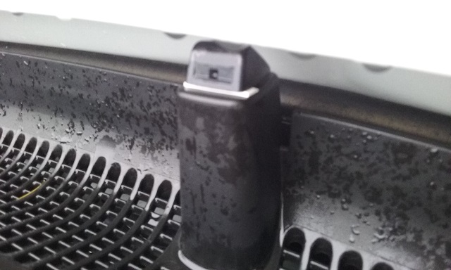

a) Potrubí na přední ostřikovače postrádá zpětný ventil, takže kapalina může po zastavení odstředivého čerpadla vesele stékat zpět do nádržky dole v nárazníku.
Řešením je dosadit zpětný ventil - použil jsem díl z Favorita, č. n.d. 6U0955969.
Místo pro osazení je už "připravené z výroby", spojovací trubička hadiček nad pravým blatníkem, před vstupem hadičky pod plastový kryt kinematiky stěračů. Sedne tam jak zadek na hrnec.

Dobra prace, 5.12. jsem objednam na reklamaci ostrikovacu, protoze mi nevyhovuji, nevyhovuji mi ani na Ceedu a komecne se k tomu taky dohrabu. Az se mi auto vrati, asi udelam Tvoji upravu. Mas i foto namontovaneho zp. ventilu?

Já ho tam Harde asi vidím :-k .

jj, podle mě je to ten bazmek u lemu blatníku za vzpěrou kapoty, esli se nemýlím...

Ano, to je on :D

Psal nad levym blatnikem, takze jsem tu fotku vubec neresil, protoze tycka na zvedani kapoty je vpravo. Tak jsem mel za to, ze je to jen soucasti postupu - musite otevrit kapotu :lol:

No, jo. Levým z pohledu montáže :D .

Jo, sorry, máte oba pravdu, jeto pravý blatník. Opraveno
