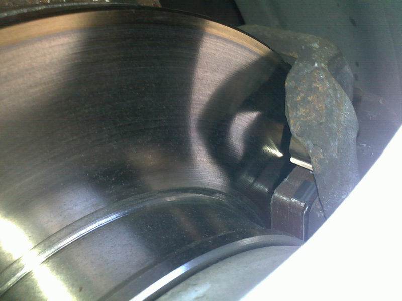

Hotovo, vymeneno, uvidime...by clovek nerekl, ze mu vmena prednich desticek potrva jen 20 minut, vsechno jako po masle.
Re: Getz I. brzdy
Tak uz tam jsou i kotouce, jde to neuvireltne lehce.
Uz zbyva jen natrit trmeny, az budu mit naladu...
