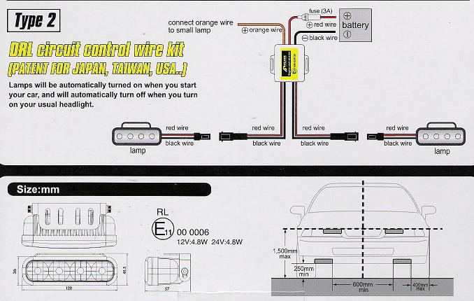

Gandalf píše:Možná už to někde dřív zaznělo - tohleto jsou ty údajně jediné homologované s LED od Helly, co jsem je teď někde viděl v akci za cca. 2500 Kč? A jaké je tam zapojení do palubní sítě, zvládne to běžný kutil nebo je třeba autoelektrikáře?
Tak nejsou od Helly ale od Mycarr typ 2, cena je 1900 za pár, mají na sobě skutečnou homologaci RL, zapojení je naprosto jednoduchý, stálý plus z baterky, stálý mínus a ještě plus z parkovaček... To je vše.

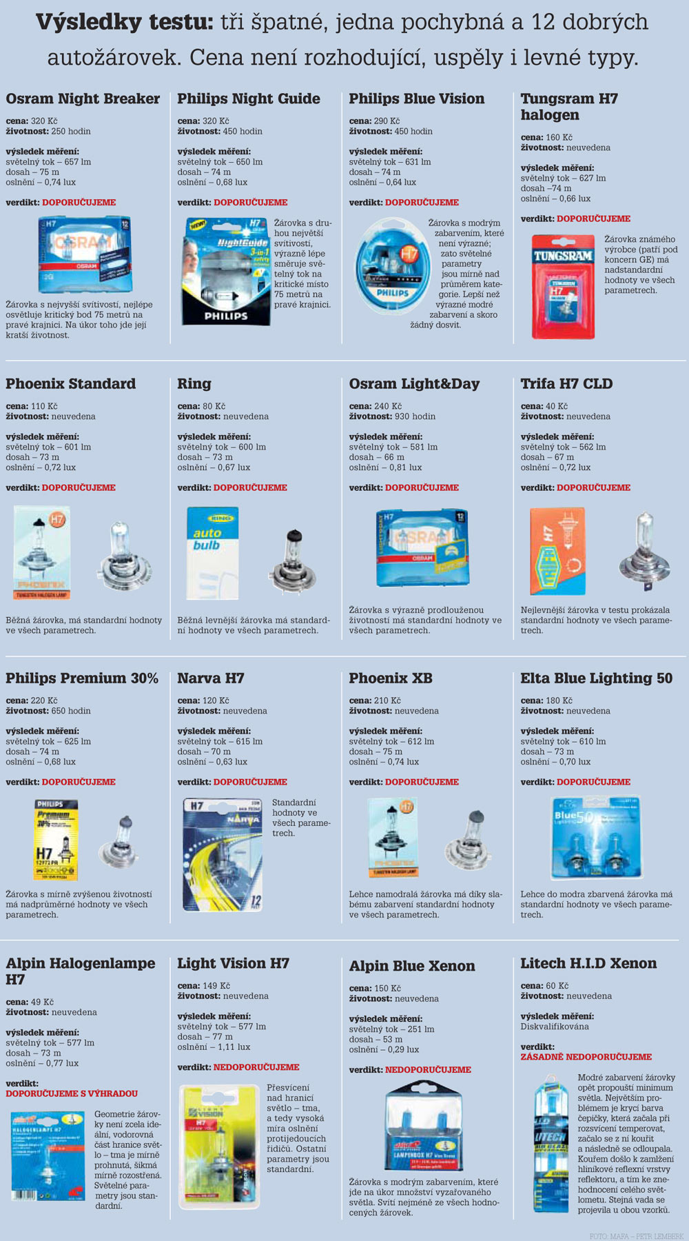

Návratnost bude o něco dřív, nejde o úsporu na palivu, ale o žárovky H4, které používám buď Osram Night Breaker a nebo Philips. cena cca 500Kč za pár.
Oba typy mají zvýšenou svítivost a ne zrovna dlouhou životnost... - tak proč je likvidovat ve dne.

Já osobně jsem přešel na levnější H4 za pár desítek Kč, protože se mi stalo, že jsem měnil dražší značkové i několikrát do roka a přestalo mě to bavit. Paradoxně žárovka za 40-60 Kč mi tam vydržela déle. Uznávám ale, že kvalita světelného toku bude někde jinde.

Gandalf,třeba budeš překvapený,že dobře vybrané žárovky doslova za pár pětek(tuším +-60Kč/ks svítí daleko lépe,než spousta značkových za 500,-KČ/ks).Testy ,tabulky,svítivost,dosah paprsku i s cenami žárovek......tady kdysi dával tuším Josef nebo Vipe a byly více než překvapující,zvláště pro lidi,kteří si myslí,že s cenou automaticky roste kvalita/svítivost.Možná to tady někdo najde,nechce se mi to hledat.Byla to tabulka i s obrázky.

bavili sme sa o tom myslim v nekonecnom vlakne s 200 stranami, mam to ulozene v compe:
