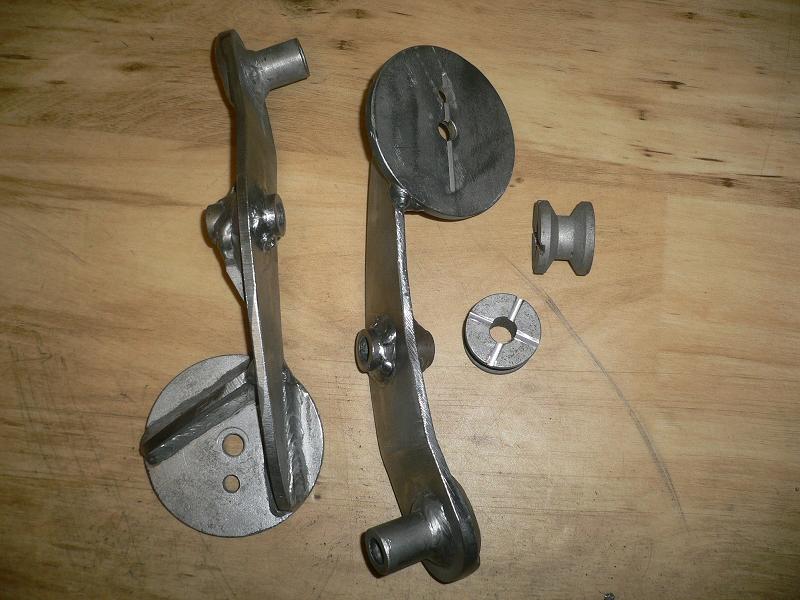

Adaptér si určitě neprodleně vyrobím a zajdu si na test tlumičů do STK před úpravou a po úpravě.
Výsledky použiju pro nátlak na servis a výrobce.
Do hromadné akce se určitě zapojím.[/quote]
ahoj a díky za podporu. Původní vzdálenosti jsou 290/170,tedy tlumič 170 mm od osy kola. Po úpravě to je 380/80 :o)) Škoda,že to němci neudělali jako Ty :o((....a nebo možná udělali hi hi. Jinak myslím,že se výroba jednoho páru nevyplatí,už to někteří s tímto závěrem absolvovali. Franta

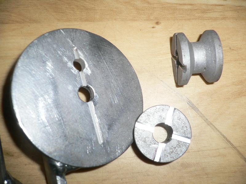

Adaptéry druhé kolo. No není to jednoduché udělat něco doma aby to fungovalo nejen teoreticky ale i v tvrdém provozu s vodou a solí. Takže po pár měsíčních zkušenostech provedeny tyto úpravy. Drážky na vodu. Jak v distančních válečkách tak i na vlastním adaptéru . Když jsem je demontoval tak vytekla voda a uvnitř to vypadalo hrozně  . Franta tam má otvor na vodu. Jsem špatný žák já na všechno musím přijít sám. Druhá úprava bude spočívat v kvalitní povrchovce. I když jsem je měl dvakrát Alkytonem a PVC nástřikem Berner , houby platný byly orezlé. Takže nyní následuje kataforéza. Jinak samozřejmě čtu co se tady píše a jsem rád že pokračujeme.. Je už zde cca 32 stran textu a už si vůbec nepamatuji co jsem kam psal tak zatím mlčím než bych se opakoval. No adaptéry jsou super věc, i jak tady kolega dokládá výpočty a řeší spoustu věcí do plusu na nápravě. Jejich přínos spočívá mimo jiné v tom, že na stejné nerovnosti nebo díře provedou oproti normálu větší zdvih na tlumiči. To při té rychlosti kmitání způsobí krom kladného vlivu na jízdní vlastnosti i další ztvrdnutí již nyní dost tvrdého zadku. A jak píše redaktor Vaculík i určité házení s posádkou nebo jak to nazval. Ano to pozoruji..Takže jdeme dobrou cestou, děláme o krok správným směrem ale jen jeden. Nyní to musíme dokončit jiným tlumičem. Domnívám se, že původně ta náprava byla standardně tzn. s tlumičem u péra a pak asi prováděli měknutí, zpohodlnění jízdy. A posunovali tak blbě tlumič od středu a tím krátili jeho zdvih a měkčili. Takže Franto ty jsi něco naznačoval o možnosti HP cosi tlumičů že by nám udělali při větší objednávce dokonce repasovatelné zadní tlumiče na míru? Platí to ještě? A kolik z nás vás by se přihlásilo o nové zadní tlumiče? Já se hlásím určitě. Navíc prý budou repasovatelné takže koupíte jen jednou a pak už jen nějakou těsnící sadu podle potřeby???
