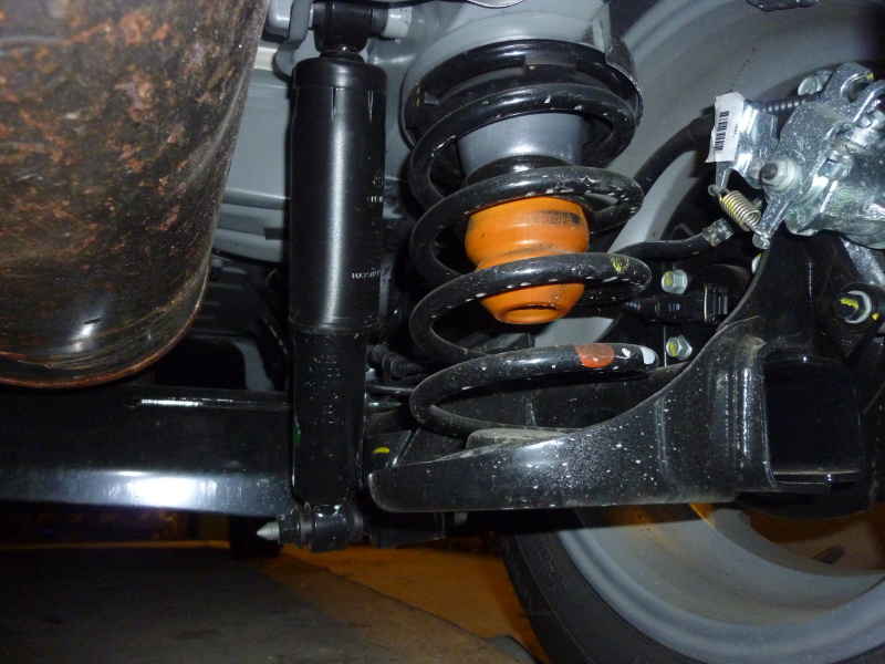

Re: Hyundai IX 20,odskakování a hluk zadní nápravy.
Tak v pátek jsem si ho dovezl a posílám foto tlumiče a péra. Tlumiče zelené kolečko a péra oranžová, bílá a žlutá. Ale když se dívám na fotce na ten rezavý výfuk tak nevím co si mám o tom myslet
zacni si setrit na novy
