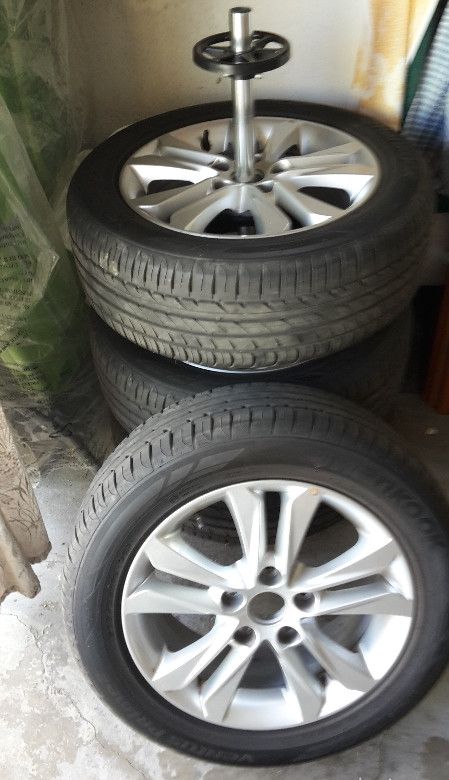

Zdarec chlapi potřeboval bych poradit mám možnost koupit starší kola s alu diskama originál Hyundai 2012 bez TPMS ventilků.Chci se zeptat jest-li do těchto starších disků ventilky TPMS se dají doinstalovat a jest-li tam budou sedět.

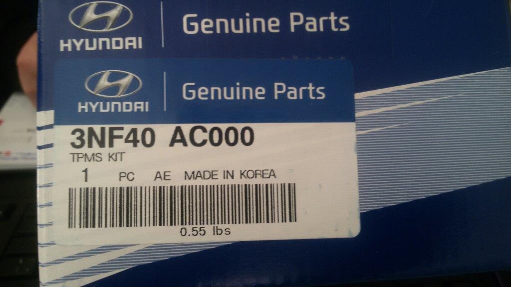

ano pujdou, mam to stejne na kia orig. diskach, jedna sada s vyrezem pro tpms druha bez a na obou mam tpms namontovany, shanej celou sadu tpms pod kodem 3NF40AC000 (parovani je automaticke, i kdyz servis tvrdi, ze ne a bere si kolem litru za udajne parovani)

Já mám taky i30/2015 s alu orig. s ploškou na TPMS(,,A5F40AC350 Lité kolo 16" s přípravou pro TPMS)
,ale tyhle jsou bez plošky tak jsem nevěděl jestli tam TPMS ventilky budou sedět.Na MOBISPARTS.EU píšou,že u orig.disků Hyundai 2012 ,,A5F40AC300 nejsou s TPMS kompaktibilní.

Podle mě nejde o ty ventilky TPMS,ale spíš o disky.U těch starších není z venku výřez pro ventil TPMS. Jde mi o to aby neměli nějak menší otvor na ventil nebo sklon ventilku a dal se tam usadit.

Mirus: ano "nova" i30 = 2 gen. pred i po FL ma RJ, ktera si umi auto pamatovat 2 sady tpms, pokud mas ty orig. ventilky viz sada s kodem vyse jak jsem psal, tak si ty ventilky sama po ujeti par km nacte (u me na ceedu dokonce ihned, jsou to stejny auta jak to porad rikam) vubec jsem nevidel error kontrolku svitit a to ani po prehozeni druhych "starych" alu s nove koupenou sadou v H servisu, kdyz jsem je ted nahazoval jako letni kola, jinak funkcnost tpms jsem na nove sade tez overil, upustil jsem kolo a okamzite se rozsvitila a ukazalo mi to kolo co je vyfoukly na palubaku, po nafouknuti opet vse zhaslo
problem je ze ani v H servisech to nevi a do morku kosti se tam semnou hadali 2 typci z nahradnich dilu, jak mi ty ventilky nebudou fungovat jak to musi naparovat na to jsem jim jeste rekl, ze to mam na Ceeda, tak to uz vubec mi ty ventilky nebudou fungovat, no ubehla naka doba co mi nahodili tpms na orig. alu bez vyrezu a ja je mezitim mel ve sklepe, sel jsem prezout na letni v pulce brezna a hle kouzlo, zadny parovani ani nic podobneho neni potreba, takze v milem autorizaku o tom tak vedi velky kulovy
MEJZLIK: ventilek ma malou "prevlecnou" matici, neboj v pohode je namontujes, jen ukazka disku nize, ja uz to daval na kia forum a nechce se mi to cely rozepisovat takze dam odkaz a kdyztak si to procti, ty auta jsou v tomhle uplne stejny
Obrázek Obrázek Obrázek
http://www.kia-club.org/viewtopic.php?f ... 1&start=40
jediny kam nejdou tpms ventilky namontovat jsou plechovy disky jsem se dozvedel a mj. orig. ventilky tpms se nelepi na ten vyrez na tpms komplatibilnich kolech (drzi pouze za tu prevlecnou matici), takze ten vyrez tam je primarne pro "neorig" tpms ventilky, ktere se naopak lepi na plochu disku a kdyby jsi nemel ten vyrez tak ty ventilky nemas jak a kam nalepit
