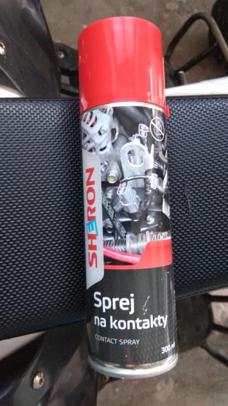

Jo, ten sprej je přímo na tyhle spoje. Rozpojíš konektor, stříkneš do "samice" a necháš pár vteřin působit, potom konektory 2-3 x zapojíš a rozpojíš (oni se kontakty vyčistí) a pokud není konektor nějak poškozený uvnitř, tak to pomůže. Ale nikdo netvrdí, že to pomůže v tvém případě, je to jen první nejsnazší úkon v začátcích řešení podobných problémů.
Já používám léta sprej na kontakty od Sheronu, není třeba odpojovat baterii při takovémto "čištění".
