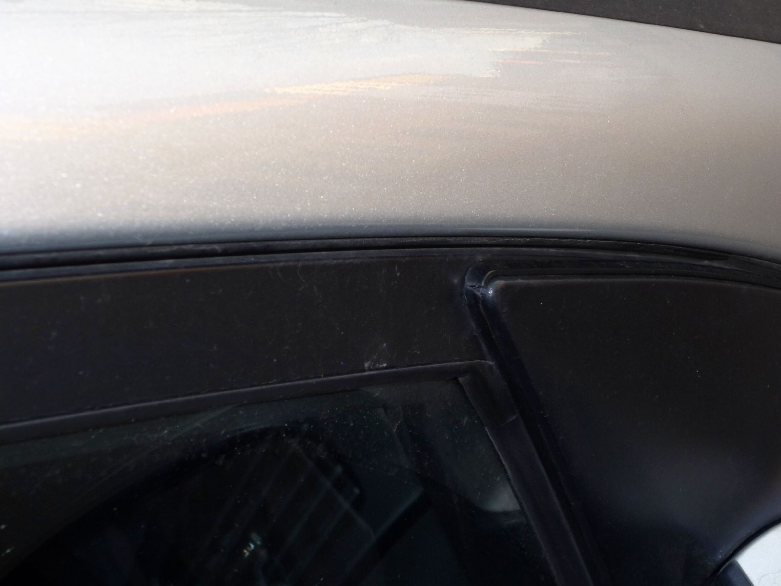

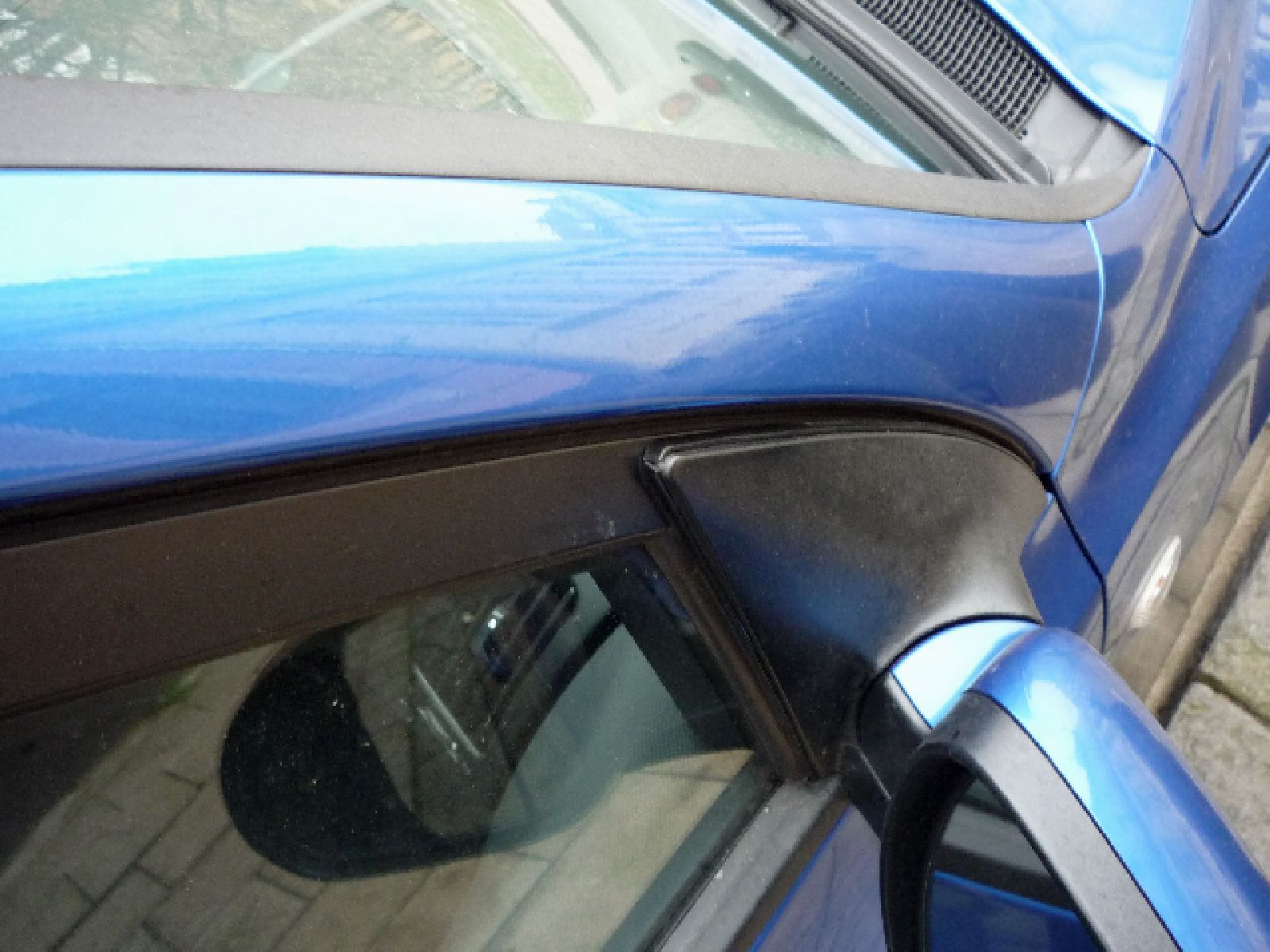

Kouknite jestli taky někdo nemáte prasknutý toto (asi těsnění) u zrcátek.
Já oběvil dvě auta, jedno bohužel moje, měsíc starý, a pak další na ulici.

Ded: dik za upozorneni. Zkontrolovano a vse v poradku. tuk tuk
