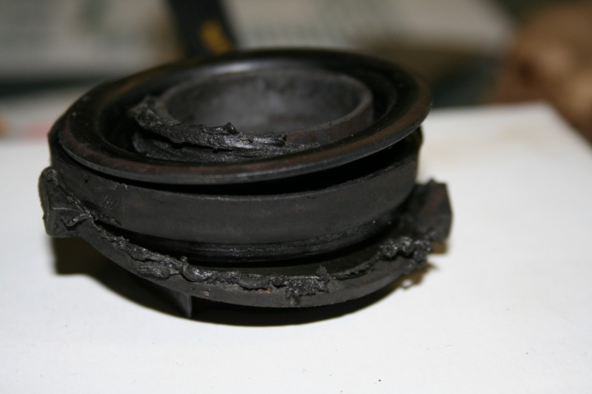

ne, nedelam si prdel. Minulou stredu sluzebne do Vsetina jsem zastavil u Humpolce na pumpe jako kafe, wc a tak, kdyz jsem zastavil, rachot jako krava, pri mirne zvysenych otackach se to uklidnilo, telefon, dotah, od te doby to stoji na dilne, me do Vsetina odvezli a nevim co s tim je, zatim nemam zadny info, ale sacuju to na kliku.

Re: Koupe Galla
Vedel a nevedel. To ze je prerazeny cislo ramu jsem se taky dozvedel, az kdyz to bylo na me napsany, do ted jsme to cislo nenasli. Jen trosku nemam cas si za tim jit. Spousta kecu, to je u tehle rocniku normalni, stav odpovida........ Logicky, vis ze kupujes ojetinu, pocitas s tim, me spis nasral ten pristup. Vis, kdyby aspon gesto, je nam lito, nevedeli jsme, tady mas 20 kompenzaci, ale jejich pristup naznacuje ze vedeli velmi dobre, tohle neni seriozni. A co se taky ceny?black_sheep píše:jeste me napadlo at jim zase tak nekrivdime... to ze je motor ve stavu "3" jsi vedel v okamzik prevzeti?? kolik stal ten gall?
114000 deklarovano na netu
130000 fyzicky nakup(sepsani smlouvy, postaveni na RZ.....)
70000 2x sada pneu + disky, vymena cepu, satelitni hlidac.........
90000 GO motoru (krom hlavy vsechno v haji)takze ted tam mam mysivbusi
5000 spojka
plus uroky na 2 uvery na 7 let po 6000/mesicni splatka
cca 500 000, novy stal tusim 620 000. Proste pech, no. Ale uz jsem do nej nasypal tolok, ze ho nema cenu prodavat

posledni info: Praskla klika

no, nedelam, ale z puvodniho zustala jen makovice, chvastal se, ze mi na to dava 100 000km zaruku, tak jsem zvedavy, jak se bude tvarit po 5000km

blok a klika nebyly nove, motor byl poskladany a nechal jsem se napalit, stalo se. Uvidime jak se k tomu panacek postavi, co uz ted nadelas. Dnes uz jsem taky chytrejsi

O panu mechanikovi si myslim sve, ale vzhledem k tomu, ze pocitam s reklamaci, nenechal bych na to nechat sahnout nikoho jineho, jinak na jine veci uz mu to nedavam. Jen tak na okraj, banalitka. Kdyz uz to bylo rozebrane a motor venku, chtel jsem nechat udelat celou spojku. Dal mi jen lamelu a talir, s tim ze lozisko je zbytecny tahani penez z kapsy, luzisko po "paar kilometrech dopadlo tak jak dopadlo. Na rychlo to daval dokupy autodoctor, protoze uz se s tim nedalo jet a auto jsem nutne potreboval. Kdyz jsem mel Galla na podvalu a vraceli se do Prahy, zavedl jsem na to rec a z nej vypadlo, ze lozisko nemohl sehnat a nechtel me nechavat dele bez auta, kdyby tohle rekl, tak jsem pockal. Byl docela nasranej, ze to delal nekdo jiny, takze si asi zajistoval dalsi kseft, ale jak rikam, motor je jeho, dal na nej ustne 100 000 zaruku, tak at se snazi, zaplatim mu maximalne ten odtah, i kdyz to je taky diskutabilni
- lozisko v kondici [50%].JPG (62.4 KiB) Zobrazeno 2058 x

tak kdyz se delam spojku tak lozisko delam automaticky.

Tak to je fakt pán mechanik,ložisko za pár korun a práce za pár stoviek korún a on to nevymení,keby bol k niečomu tak to robí automaticky.Rave gratulujem a keď si tak technicky zdatný pre Teba to bude určite hračka urobiť s toho zas auto.Ak budeš potrebovať nejaké ND tak sa ozvi!
