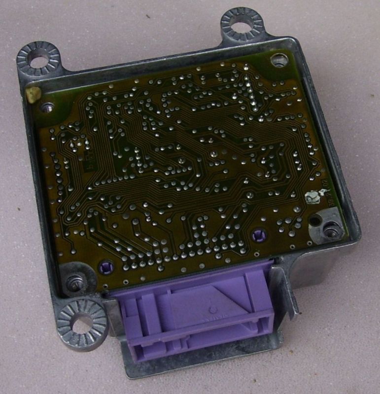

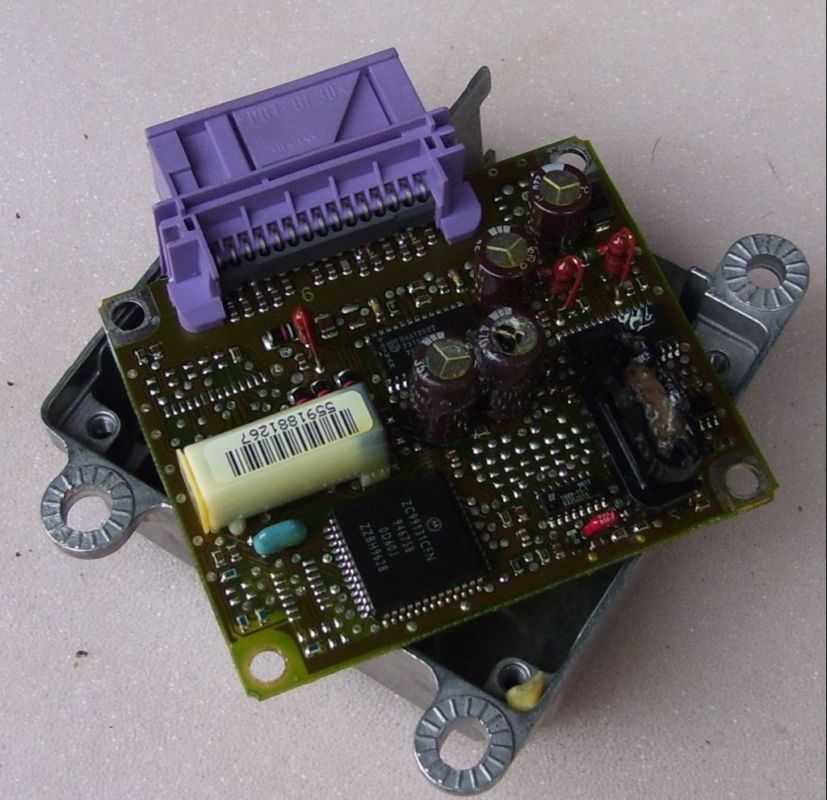

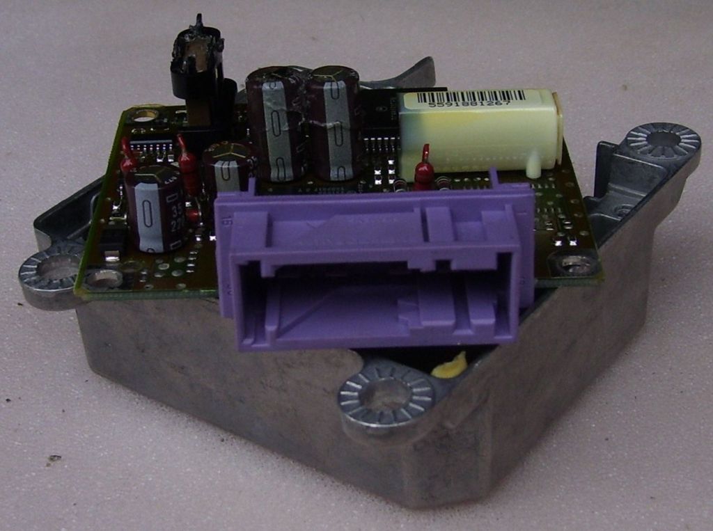

jen pro představu - našel jsem pár fotek otevřené jednotky po aktivaci, kterou jsem už asi vyhodil
Unit 1.0_1.JPG (114.09 KiB) Zobrazeno 1014 x
