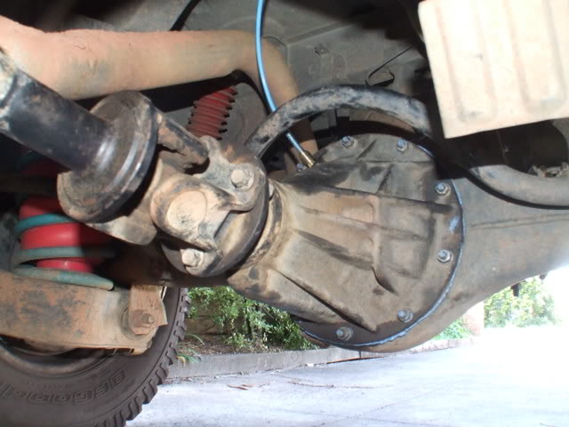

PS toto je delica s ARB uzavierkou a so vzduchovymi vakmi v strunach,videl som to aj na Starexovi,ale nemozem si spomenut kde,tak len na ilustraciu,princip je ten isty,inac vaky sa pouzili Discovery,da sa kupit cely kit,vratane kompresoru,tlak.zasobniku,manometrov a ventilov. To by bolo asi najluxusnejsie riesenie.

vzduch je taky možný řešení a je to poměrně levná záležitost, dají se použít vaky ze sedaček Liaz, mám někde uložený odkaz na kompletní montáž.

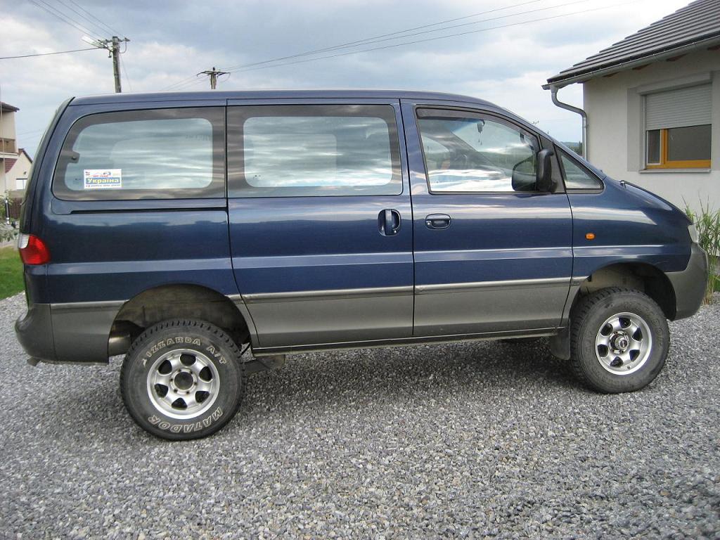

tak po delší odmlce...auto je nazvedané, předek dotažené torzky, jízdní vlastnosti nezměněné, trochu musím pořešit odklony, zadek nepasují ani pera z Y60 a ani z Y61, které na oko jsou stejné, ale slabší, vyřešeno 4cm podložkama, auto je teď opravdu o dost vyšší a pneu 235/75 vypadají nějak malinkatý, ale jsou už pořízené větší 8)

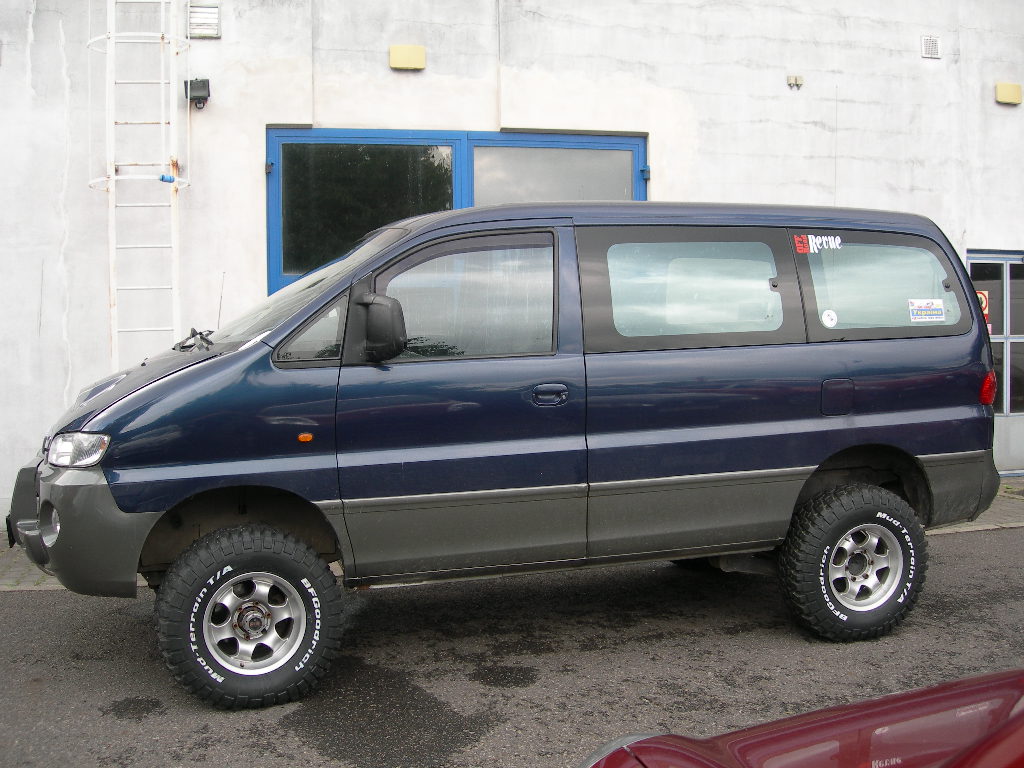

Tak dneska obuto na MT pneu 30x9,5 R15 a hurá to vyzkoušet 8)

no to uz vypada kusok lepsie,zaujimaju ma skusenosti s tymi KM2.....hluk na ceste,opotrebenie,zaber v blate pri podhusteni...... :D

Tak na zkušenosti je ještě brzo, jako MT gumy jsou na cestě trochu "hlučnější", ale v únosný míře. Nemyslím , že bude třeba podhušťovat, žádnej extrem ho nečeká a všeobecně KM2 jsou horší na blátě, jsou dělaný spíš na šutry, ale celkově spokojenost, tedy až na měkčí přední pérování, ale torzky tvrdý kupovat nebudu.

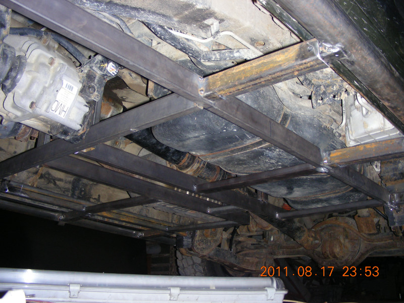

jedna z prvych fotecek,co sa zacalo diat na podvozku-je to len provizorne prichytene,ak sa nic nepokaka,tak v piatok by to malo byt hotove(klop-klop) :) cela ta konstrukcia sa bude pokryvat 5(predna,motorova a prevodovkova cast) a 3mm duralovym plechom(zadna cast za redukckou a boky pri prahoch. Ta trubka na kraji je vysuvna do stran o cca 5cm-pouzije sa pri obtiaznom terene,kedy moze dojst ku kontaktu s terenom o kamen,ci strom.Pri civilnom jazdeni je zasunuta smerom ku karoserii.A nie su to naslapy!!!! :lol:

Není ta klec tak trochu zbytečná :?: :roll:
zaplechovat předek + rozvodovka si myslím stačí, stejně si limitovanej nápravnicí a zadním difem a vono třeba při průjezdu bahnem celý zadeklování je spíš horší, než lepší.
Máme dlouhý auta a přechodovej úhel je prostě horší, dyť to taky není offroad,né?
Jinak mám dobrej pocit z křížení, na autobus to fakt funguje, musím prodloužit uložení lanovodů ruční brzdy a možná i hadičky zadní brzdy.
