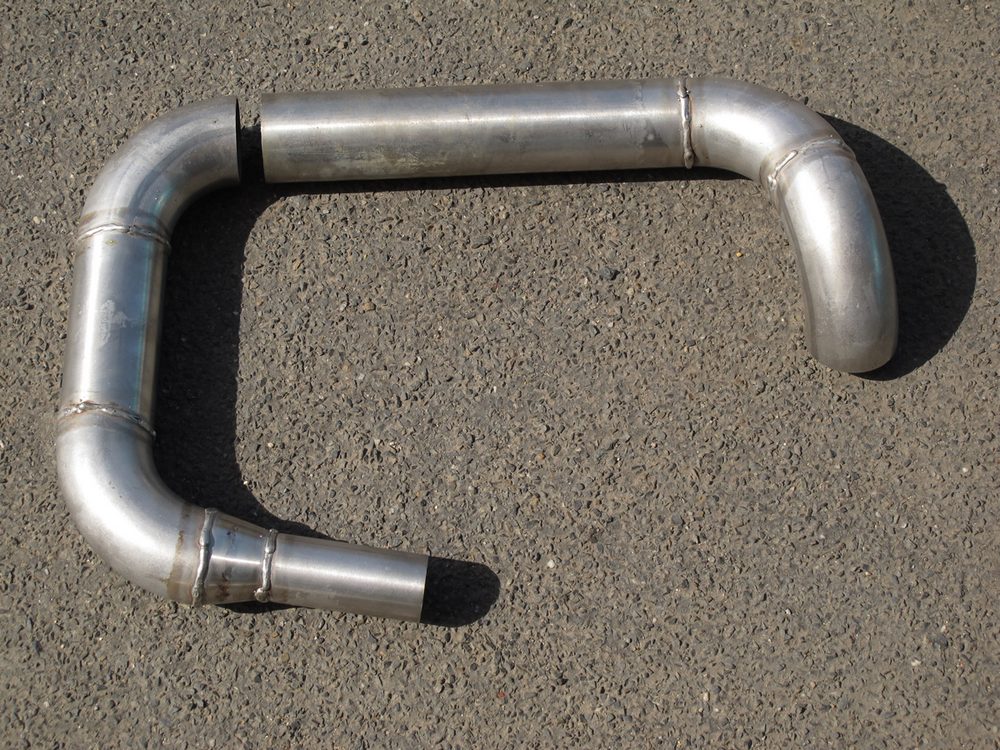

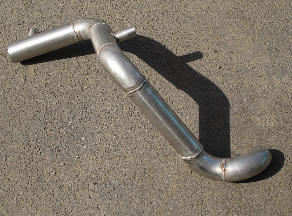

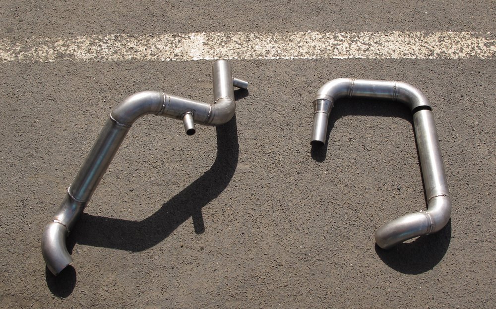

Daily to je. Jezdim s tim kazdy den do prace
Dneska jsem si nasel chvilku, tak jsem konecne nahodil trubky k ic.. Neni to finalni stav, ale vse pasuje a funguje jak ma
Az bude vic casu, tak to cele sundam,zacistim svary a ......
Bohuzel jsem zjistil,ze jsem mel moc malou hadicku k bovu, takze zatim provizorni zahradni hadice a bov je na jinem miste,nez bude
- IMG_7998.JPG (219.87 KiB) Zobrazeno 2042 x
- IMG_7997.JPG (214.86 KiB) Zobrazeno 2042 x
- komplet trubky k ic
- IMG_7996.JPG (222.43 KiB) Zobrazeno 2042 x

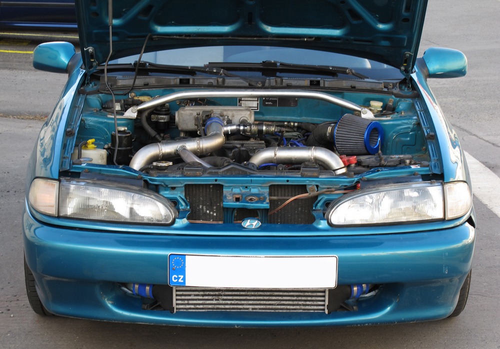

a konecne nahozene trubky v aute
- IMG_8003.JPG (188.79 KiB) Zobrazeno 2041 x
- IMG_8004.JPG (209.34 KiB) Zobrazeno 2041 x

skutečně krásná práce!

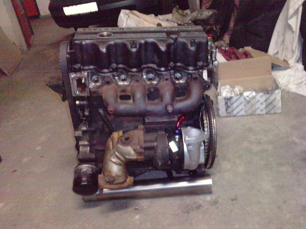

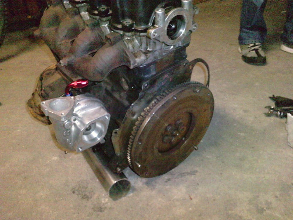

tak malinka aktualizace ... moc se toho nepohlo,protoze nejak posledni dobou nic nestiham..
Konecne jsem vyzkousel jestli se mi nove turbo vubec vejde na svoje misto..
Nastesti se vejde,ale moc mista tam neni
Zkousel jsem to na predchozim motoru co mam venku, tak pak uvidim jak to dopadne v aute
Jinak sorry za kvalitu,ale je to foceno mobilem a v celkem tme
- prcek :)
- P180411_18.080001.JPG (205.04 KiB) Zobrazeno 2014 x
- prcek na svem miste :)
- P180411_18.090001.JPG (194.61 KiB) Zobrazeno 2014 x

Nadherne Scoupe hlavne ta fotka s otvorenou kapotou a tie "rury" nahaňaju celkom strach, sice mam rad čistotu ale tu by som zvary možno ani nezačisťoval ale nechal tak jak to je
