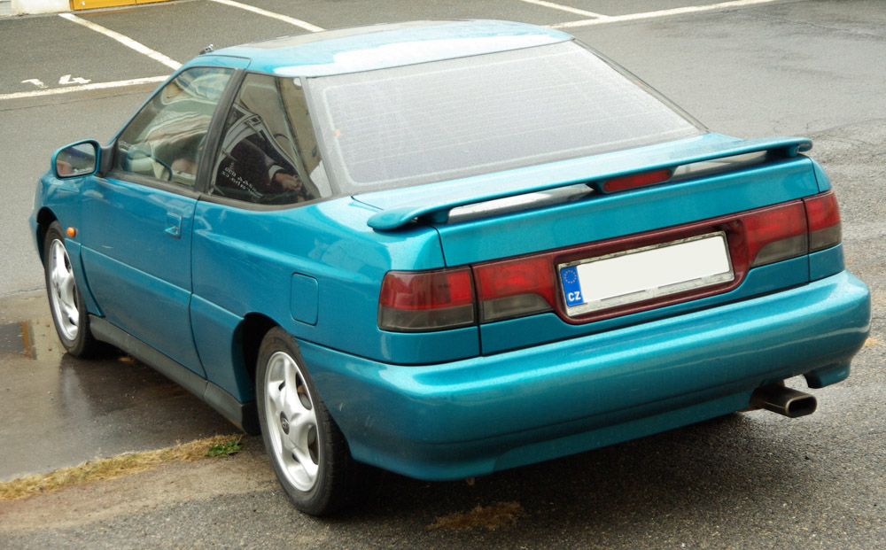

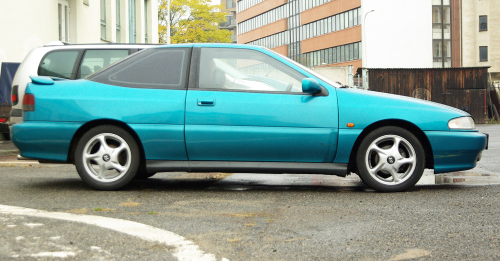

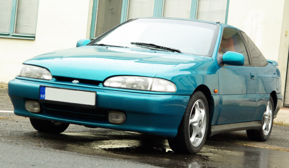

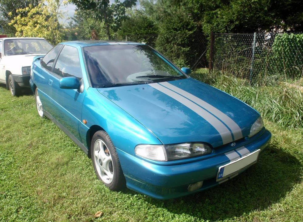

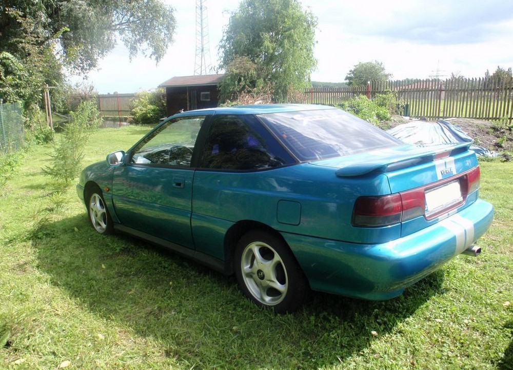

Protože nesnášim pruhy a ruzné samolepky na autě, tak vše muselo jít dolu :) a to co nejdřív :)
Jinak abych se trochu rozpepsal k autu..
S autem jezdilo amaterské rally, takže ne uplně vše bylo tak jak by vypadat mělo ](*,)
Uvnitř pevné sedáky sparco,tříbodové pásy, ale hlavně spousta plastů z interiéru chyběla ](*,)
Naštěstí skoro všechny díly co jsem potřeboval,jsem sehnal od yuriiho :D/
bez pruhů a nápisů :)
IMGP1802 - 2.jpg (176.02 KiB) Zobrazeno 3516 x

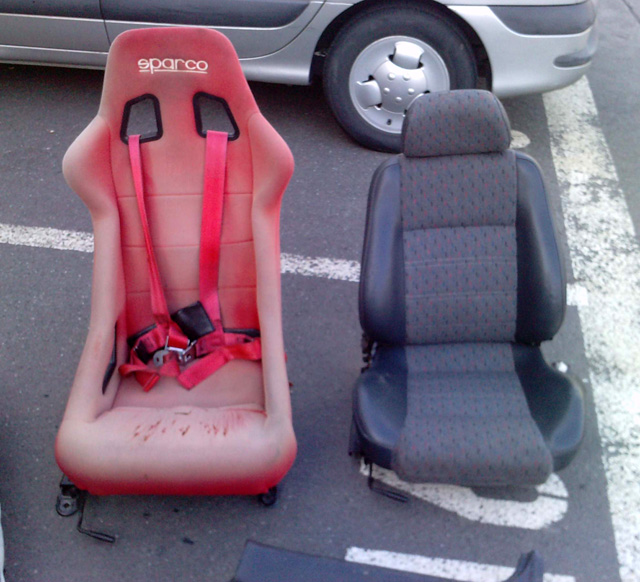

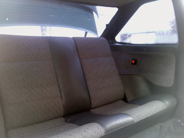

Něco z interiéru.. Sehnal jsem spolujezdcovu sedacku, takze pevna zustala jen jedna :) zadní jsem taky nastesti sehnal :)
Tapec tam taky sednul,jen jsem ho musel trochu upravit,abych tam mohl nechat ty pásy..

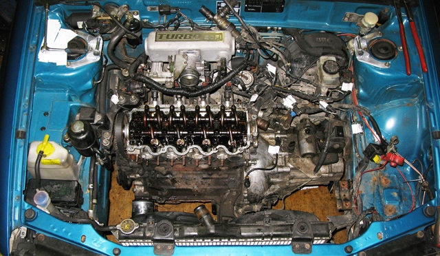

Podle predchoziho majitele byli delane nove rozvody....Mno, rozvody byli sice nove,ale kladka nebyla dostatecne utazena, takze hop a remen preskocil.... ](*,) asi o 5 zubu...
Poprve jsem po koupi auta neudelal hned rozvody a vsechny ty veci okolo... ](*,) ](*,) ](*,)

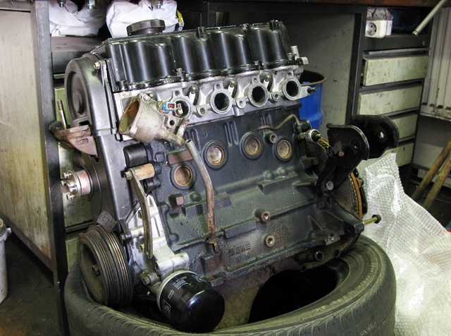

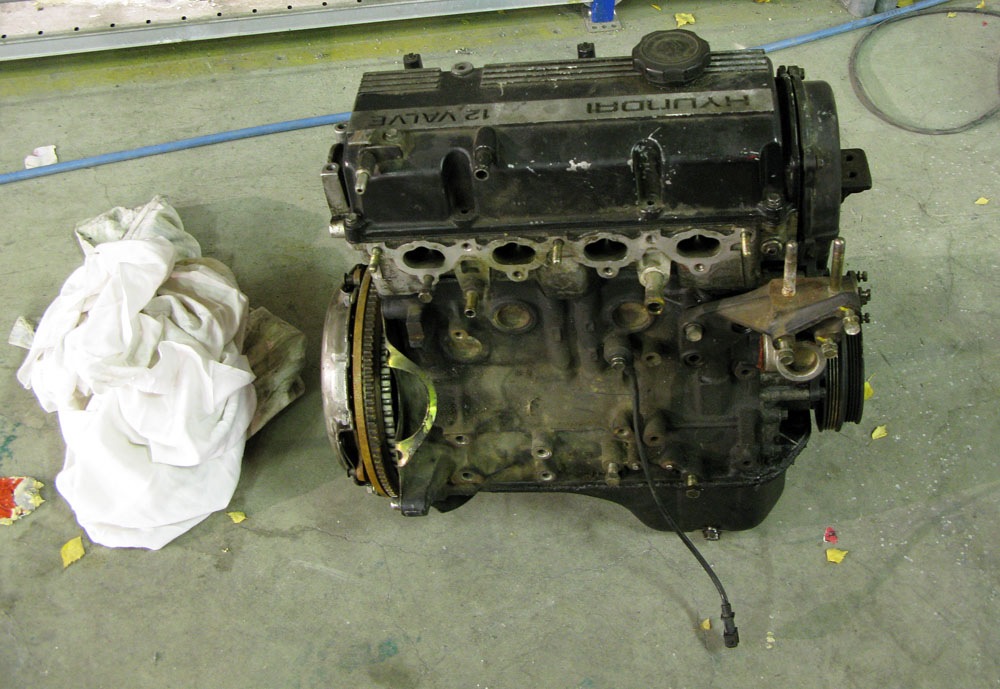

Nastesti jsem mel jeste jeden nahradni motor, ale nevedel jsem v jakem je stavu... Nanestesti byl cely ostrojeny ( bez steftu,sani atd... )
Takze jsem nakoupil sadu rozvodu,vsechny naplne a proste vse potrebne k tomu abych vymenil ten motor.. Pak uz jsem jen cekal,kdy bude v dilne volno.....

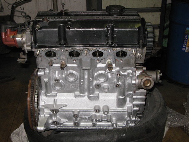

takhle vypadal nahradni motor..
Snímek 4 191.jpg (194.3 KiB) Zobrazeno 3502 x
ocisteny motor..
ocisteny motor..
Snímek 4 192.jpg (145.47 KiB) Zobrazeno 3502 x
ocisteny a nastrikany motor...
Snímek 4 212.jpg (122.42 KiB) Zobrazeno 3502 x

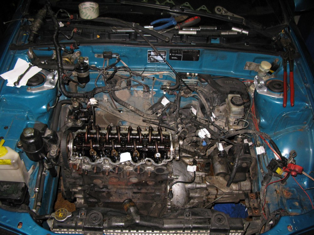

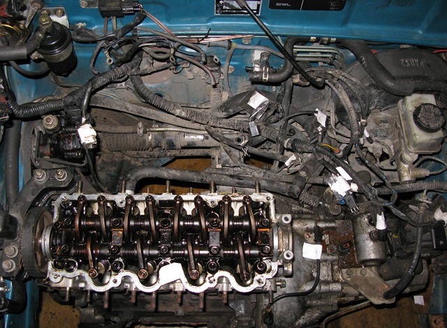

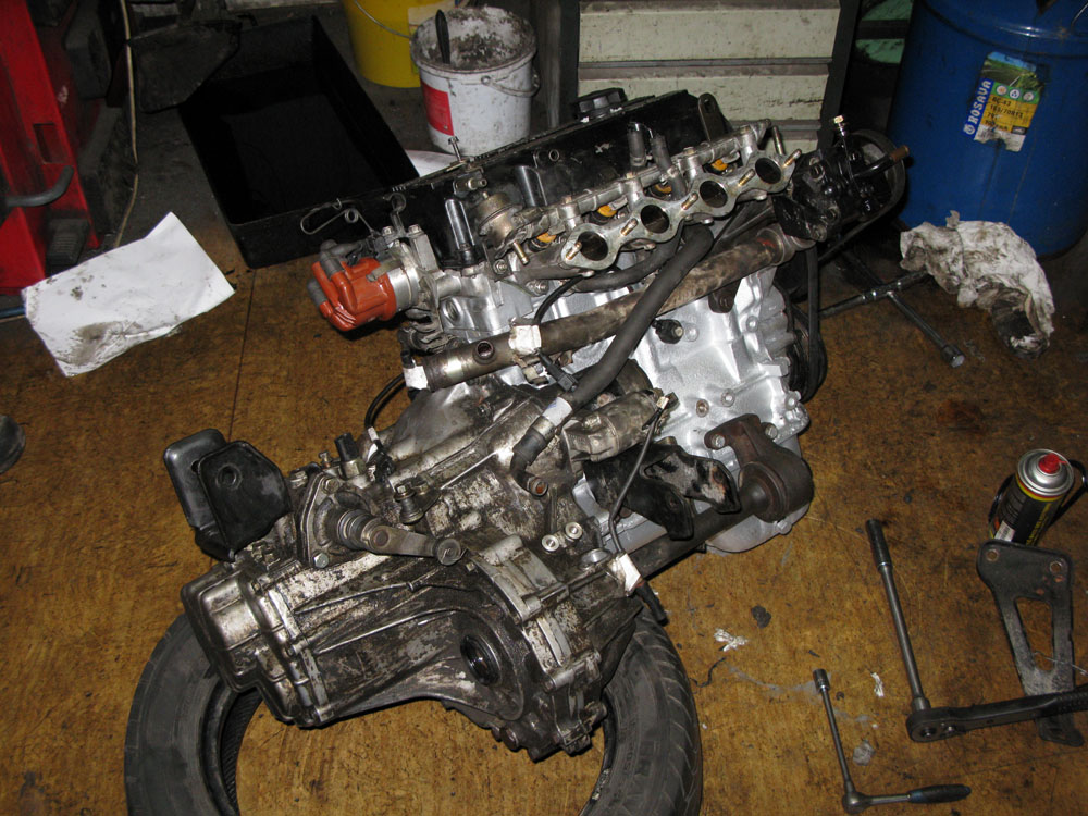

tady tady nejaky ty fotky z vymeny motoru :)
Snímek 4 248.jpg (188.11 KiB) Zobrazeno 3500 x
Snímek 4 255.jpg (187.82 KiB) Zobrazeno 3500 x
Snímek 4 264.jpg (136.72 KiB) Zobrazeno 3500 x

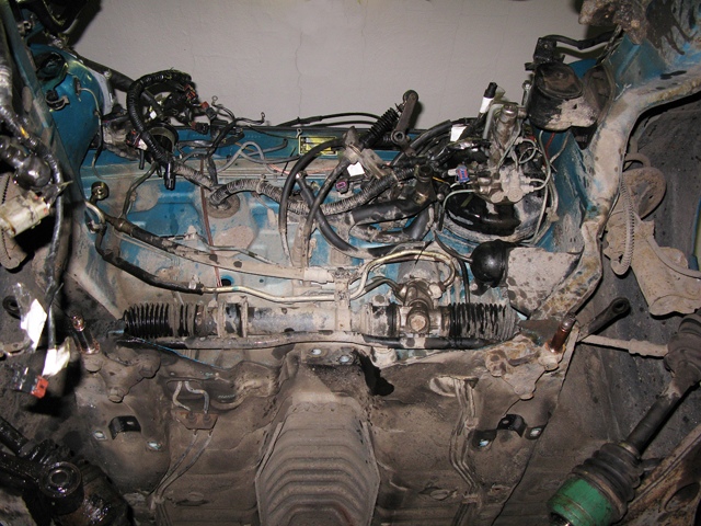

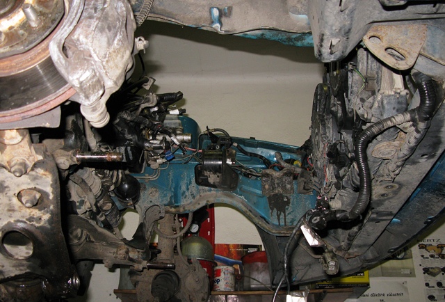

a dalsi varka.. tady je uz motor venku :)
a je venku :)
a je venku :)
Snímek 4 268.jpg (174.94 KiB) Zobrazeno 3498 x
Snímek 4 267.jpg (154.82 KiB) Zobrazeno 3498 x

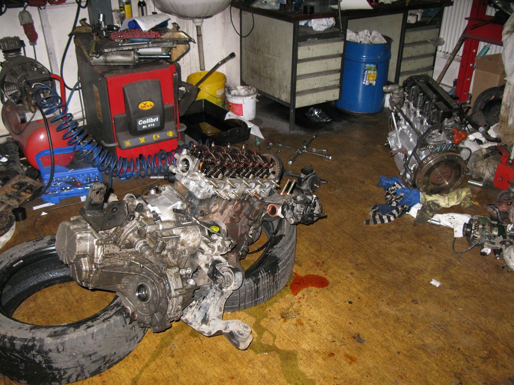

Bohuzel na prehozeni obou motoru jsme meli s kamosem jen jeden den,tak na ocistu prevodovky uz nezbyl cas.. :(
To se udela nekdy jindy :)
potkanej konecne venku :)
Snímek 4 269.jpg (149.94 KiB) Zobrazeno 3497 x
stary a "novy" motor v pozadi :)
Snímek 4 270.jpg (195.88 KiB) Zobrazeno 3497 x
uz osazeny "novy" motor
Snímek 4 271.jpg (222.79 KiB) Zobrazeno 3497 x

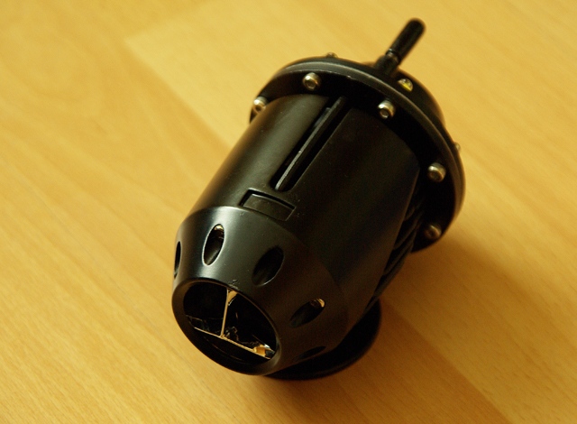

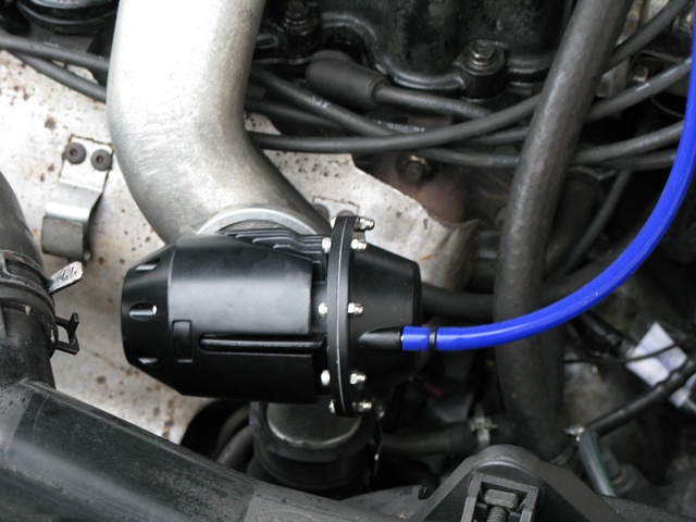

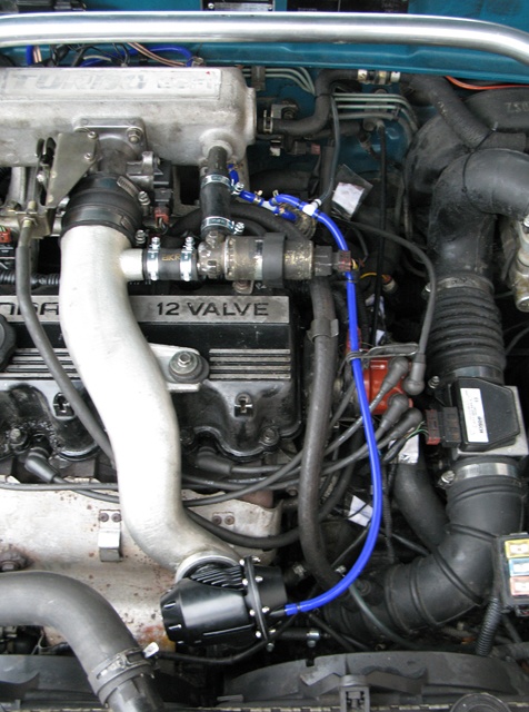

poridil jsem par vecice :)
podtlakove hadicky samco - vsechny seriove byli uz ve spatnem stavu,tak sjem to vse radsi vymenil :)
Bov kopie hks:)
budiky na tlak a teplotu oleje a tlak turba:)
samco podtlakove hadicky
bov -kopie hks
bov -kopie hks
budliky - tlak a teplota oleje, tlak turba

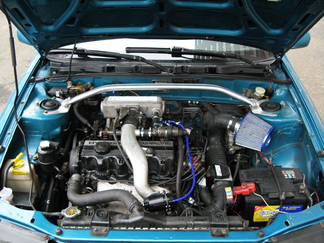

tak tady par fotecek,nahozenym v aute :)
jeste jsem pridal rozpernou tyc :)
mot.prostor
mot.prostor
bov
bov
bov a vymenene podtlaky

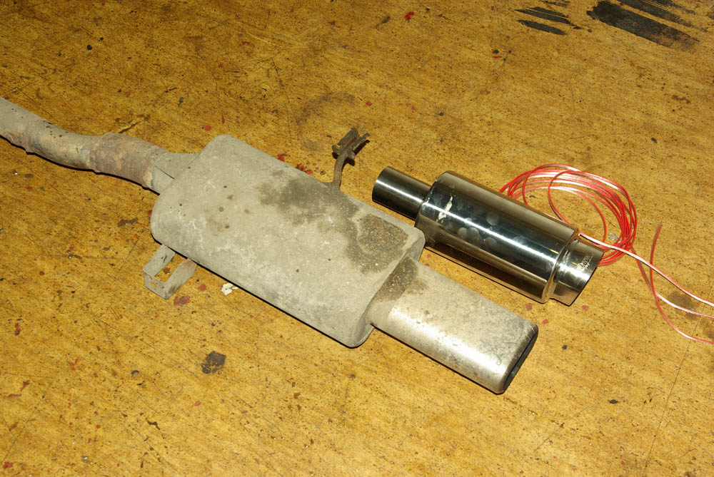

dal jsem vymenil koncovy tlumic, protoze mi tamten k tomu autu nesedel :) ( takovej prcek pruchozi :) )

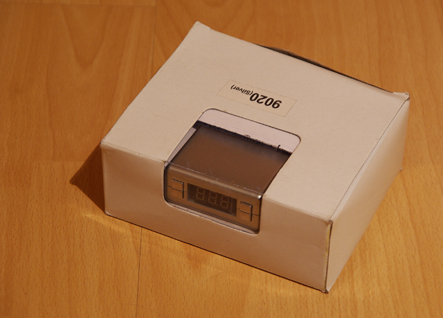

pak turbo timer, at nemusim cekat v aute :) a regulator tlaku turba :)
koncovy tlumic :))))

turbo timer
turbo timer

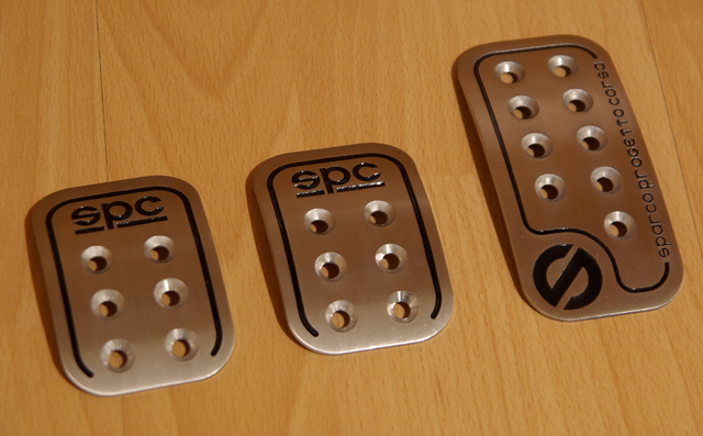

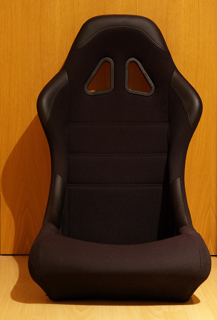

pak jsem nakoupil nejaky blbosti, co vykon nepridaji,ale radost udelaji :)

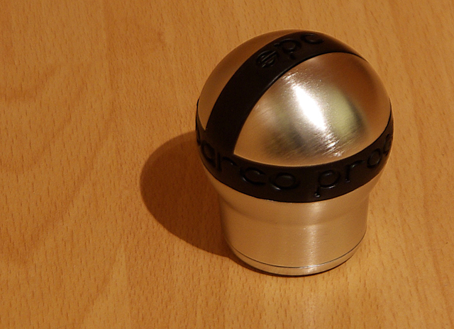

nova sedacka, protoze ta sparco byla potrhana..
pedaly a koncovka radici paky sparco..
nova sedacka
nova sedacka
pedály sparco
pedály sparco
