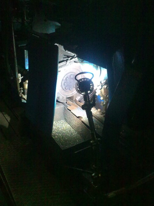

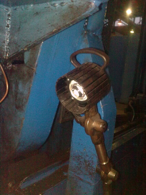

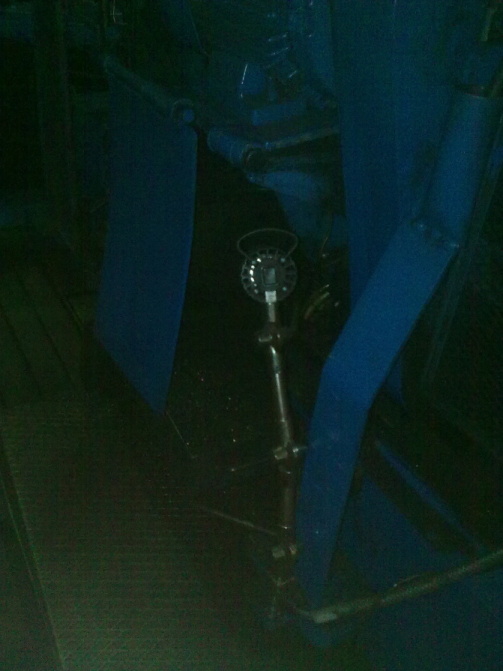

Dnes jsem vyfotil včera zmíněnou LED lampu, myslím že pro přestavu o svítivosti LED se to do tohoto tématu hodí. Průměr 70 jsem odhadl správně, délka je jen 60.

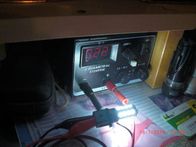

Žárovky jsem změřil:
- origoš: 12V / 1,1A…………..14V / 1,25A
- moje 15-LED: 12V / 0,27A…………14V / 0,22A........16V / 0,19A
Když jsem LED nechal asi 10 minut svítit, nemohl jsem ji ve dvou prstech podržet ani 2s! Přiložený rtuťový teploměr (nic lepšího na měření doma nemám) ukázal 53 stupňů, ale určitě to bylo o dost víc.

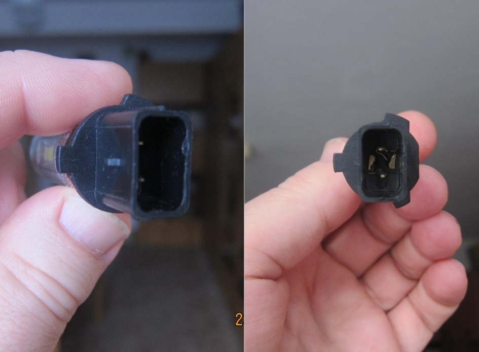

- Amatérský měření, ale něco napovídá.
- 2111113 025_postcard.jpg (114.34 KiB) Zobrazeno 3956 x
- V této poloze jsou žárovky ve světle.
- 2111113 028_postcard.jpg (133.54 KiB) Zobrazeno 3956 x

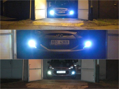

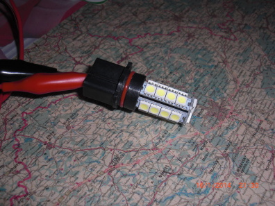

Tak mi konečně došly nové žárovky P13W, a to 23-diodové bez hliníkového těla. Jednu jsem nasadil do L světla, čili na fotkách je vpravo. Subjektivně: trošku bělejší světlo, a nepatrně slabší. Nechávám nasazené původní 15 čipové s hliníkem (viz výše), tyto nové si nechám do rezervy.
Složená fotka je focena asi z osmi metrů, první a druhá bez blesku, druhá se zoomem, třetí s bleskem. Proud 0,22A je asi při 13,8V. A zahřívá se to podobně jako ty předchozí.
- 16012014 (1)_postcard.jpg (89.41 KiB) Zobrazeno 3691 x
- 16012014 (3).JPG (110.21 KiB) Zobrazeno 3691 x
- 16012014 (5).JPG (82.82 KiB) Zobrazeno 3691 x

Díky pepo LED jsou tam super! Jinak potvrzuji dvě hmoždinky ven u pp kola. Překáží tam spodek nádobky ostřikovačů. A dobrá poznámka, jak píše pepa zapamatujte si jak tam žárovka byla. Já to samo hned zapomněl.
Ona se musí zatlačit na těsnění tak se hned nepozná jestli jste dobře na těch zářezech. Tak se musíte podívat - posvítit. A pak zatlačit těsnení ve správné poloze.

už je tam mám taky, trocha přemlouvání kolena k pokleku, ale jou tam, teda ty 18tiLEDkový P13W
... vytočil jsem kolo, zespodu na vodorovném plastovém krytu jsem na rozhraní kraje nárazníku a plastového podběhu nahmatal "hmoždinkošroub" ten jsem vytočil a vytáhl, dále jsem směrem ke středu vozu u přední masky nahmatal další, tentokrát klasický šroub s velkou talířovou hlavou a dále na cípu toho vodorovného plastu ještě více ke středu vozu vyšrouboval a vytáhl poslední "hmoždinkošroub" . Pak jsem se snažil ze strany vytočeného kola potažmo podběhu, dostat k patici žárovky
nepodařilo se mi tam tudy ani prostrčit prstík
, ale všiml jsem si, že celý spodek (vodorovný plast) je zcela volný a tak jsem se přesunul před auto a strčil ruku zepředu (od masky) k patici žárovky a docela v pohodě jí uvolnil a vyndal i s připojeným kablíkem dle výše popsaného klíče, použité si myslím svítí dostatečně i když jak psal Pepa, tak za tmy si s nima moc neposvítíte.
Ještě malá vsuvka, při procházení Ebay jsem narazil na tuto aukci... za 52 korun no nekup to
ale při montáži jsem jí omylem dal na jednu stranu a při zkoušce jsem zjistil, že tato svítí výrazně méně jak ty koupené v páru
