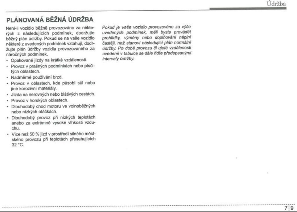

Manuál pro moji i20 část 7-19:
tabulka Údržba v náročných podmínkách
řádek výměna oleje - 7500 km / 6 měsíců pro podmínky ABCDEFGHIJ
pod tabulkou, rozpis podmínek:
A - časté krátké jízdy
B - dlouhodobý běh na volnoběh
C - jízda v prašném prostředí
D - jízda při solení, v prostředí se zvýšenou korozivostí nebo ve velmi chladném počasí
E - v písčitých oblastech
Jenže manuál nikdo asi nečte. Pokud se už ale chová k auto s rozporem v manuálu, je to jeho chyba, ne výrobce.

Manuál i30, také část 7-19:
i30-manual narocne podminky.jpg (58.47 KiB) Zobrazeno 3178 x
A pokud BFU nečte manuál, tak je to BFU na druhou :wink:
