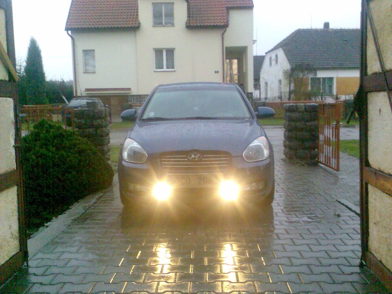

Jinak jsem vycházel z tvého prvotního příspěvku, kde jsi sám uvedl, že světla máš nevhodná /tedy ne určená pro denní svícení/ o umístění /viz. foto/ jsi taky podal info., že to přesně neodpovídá vyhl. A na to jsem reagoval v části nepříjemností v případě havárie. Přečti si ještě jednou co jsi původně napsal a jak jsi některé "navnadil" na pořízení levných světel pro denní svícení jako prostředku pro úsporu el. energie a tím i spotřeby.

Ano, na první stránce co jsou světla, tak byly omylem nebo spíš záměrem prodejce prodána jako denní svícení a jednalo se o pozičky. Ale s umístěním bylo naprosto OK dle vyhlášky, jen neměly homologaci.
Ty co jsem pořídil nedávnou jsou na straně 3, jsou již určena pro denní svícení HOMOLOGOVANÉ, ale mezi světly není 60cm nýbrž jen 56cm, jinak OK.
Taky se dělají ještě menší kulatá, kde bych se stejným umístěním dosáhl 60cm, ale ty se mi na auto nehodí.

Jen pro pořádek. Možná se mi to zdá, ale ty světla jsou maximálně 40cm od okraje vozidla? Na fotce to vypadá, že je to víc!!!!!

Bruno píše:Jen pro pořádek. Možná se mi to zdá, ale ty světla jsou maximálně 40cm od okraje vozidla? Na fotce to vypadá, že je to víc!!!!!
Jo to jsou víc jak 40cm,asi tak 45 +- autobus,ale to je moje válka!!!!!!!!!!
